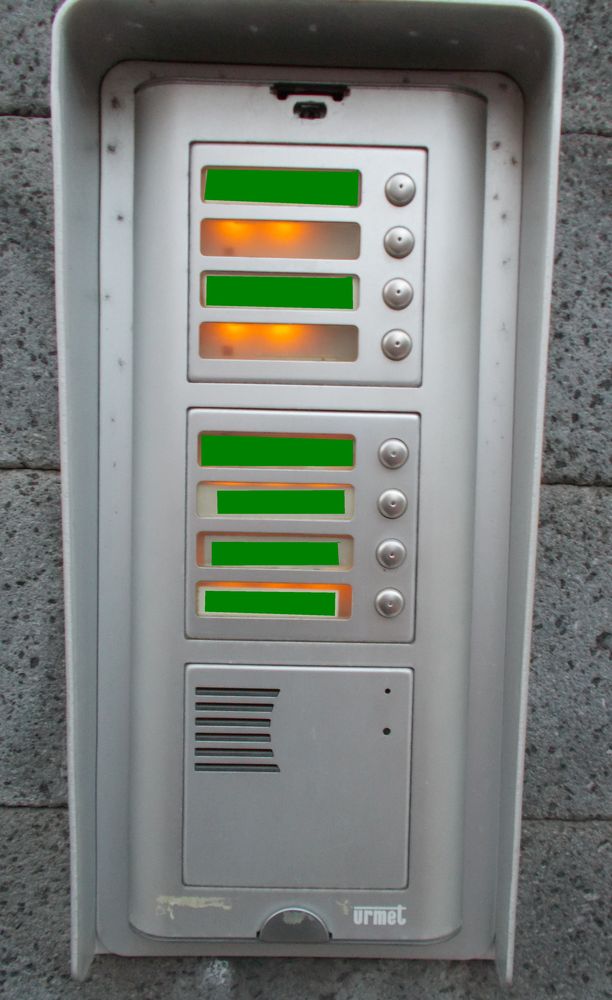

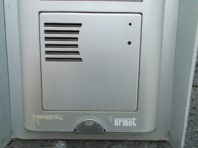

Nel citofono esterno della mia 2^ casa sono saltati i supportini in plastica che reggevano sia il mio nominativo sia quello di un altro condomino. Vorrei chiedervi se sapete di che modello si tratta perchè nella vicina ferramenta non si sono raccapezzati con le foto, rispondendomi che ci sono molte possibili misure di supportini.

Se è importante specifico che il citofono interno è per certo un urmet 1133-d001 (modello atlantico).

pulsantiera urmet sintesi modello 1148, puoi fissarli con colla a caldo per non cambiare supporto e cartellini

Urmet sinthesi

OK, Sinthesi S2. Sul sito ufficiale urmet ho trovato solo questi 2 riferimenti:
- 1148/4
https://www.urmet.com/it-it/prodotti/te ... etail/1940
- 1148/14
https://www.urmet.com/it-it/prodotti/vi ... etail/1501
Inoltre in questo pdf
https://www.infobuild.it/wp-content/upl ... 140528.pdf
ci sono i dettagli dei codici.
Il problema è che esistono solo i "moduli" di ricambio di questo citofono ma non solo il singolo supportino... molto furbi.
Credo sia inutile andare a cercare supportini compatibili. Credo seguirò il consiglio di IOT, spero solo che sia consentito da parte del singolo condomino "trafficare" su questa roba in mezzo alla strada senza dir niente a nessuno.
