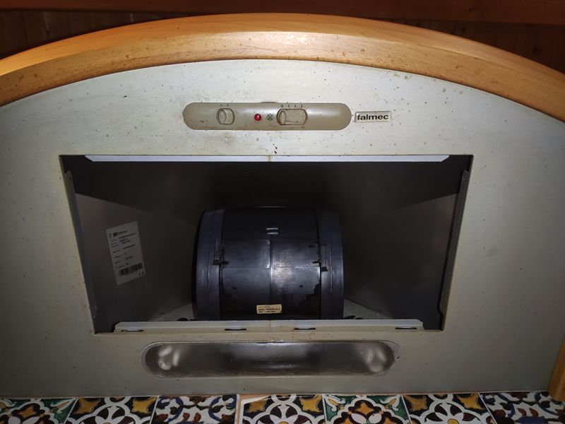

Devo smontare la pulsantiera di questa cappa
ma non capisco come si smonta, pensavo si sfilasse da sotto premendo dall'interno i gancetti, ma ho provato e non è venuto. Consigli?

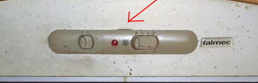

Nella parte superiore, sbaglio, o sembra ci sia lo spazio giusto per inserirci un cacciavite a taglio? Hai provato a far leva da li?

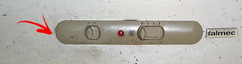

Esatto, c'è una piccola fessura sulla plastica che sembrerebbe servire per un cacciavite, ho forzato un po però non è venuto fuori. Ho provato anche a chiudere dall'interno della cappa i dentini che dovrebbero evitare di farlo sfilare ma nulla

Allora prova a farci leva lateralmente a sx. Sembrerebbe che lì ci ci siano dei segni di qualche precedente tentativo. Poi, hai detto che hai stretto con le dita le linguette di bloccaggio dal dentro: poi dire quante sono, come sono fatte e dove sono situate esattamente queste linguette?

Ps: la fessura è di qua:

Difatti... allora avevo visto bene.

Però non hai detto dove sono di preciso queste due linguette... Ah, allora quella che si vede di sopra al centro non è una fessura per l'astrazione della pulsantiera?
