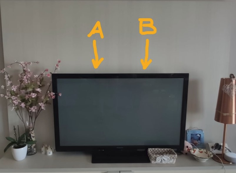

Ciao a tutti,
vorrei acquistare una TV da 55", ma il mobile sul quale dovrei appoggiarla non ha una profondità sufficiente per la base.
La base dell'attuale TV da 42" che vedete in foto, occupa quasi per intero i 28 cm del mobiletto e me ne serverebbero ben 33 per quella nuova.
Vorrei quindi provare ad utilizzare un staffa, ma non sono sicuro della tenuta dei due fori che erano già stati predisposti nella parte verticale, nelle foto indicati come A e B.
Nella foto seguente il dettaglio dei due fori, distanti tra loro 36cm.
Come vedete dall'ultima foto, lo spessore della parte verticale in MDF del mobiletto è di 2cm, seguiti da circa 3 cm di spazio vuoto prima del muro.
La TV che ho in mente pesa circa 20kg e richiede una staffa standard VESA 400: secondo voi terrebbe una zanca fissata solo ai due fori praticati nell'MDF?

da Red Max
che io sappia le staffe vanno fissate solo al muro a meno che il mobile non sia stato fatto apposta allora dovrebbe avere una documentazione che te lo specifica

da giovanni
Nell'ultima foto ,dove sarebbe il paino di appoggio del mobile? :o Forse l'hai tolto?
Comunque anche io le staffe le fisserei al muro: sposti il mobile, fissi le staffe al muro, fissi il televisore alle staffe e infine riappoggi il mobile al muro. : Wink :

Inviato: sab 28 ago 2021 7:22 am
come è fissato al muro quel pannello ?

da SenzaDanni
C'è solo un giro interno di silicone, nessun vincolo "meccanico".

Inviato: sab 28 ago 2021 10:11 am
e allora ti devi ancorare al muro con tasselli passanti a perno tipo questi

da roby
La staffa deve essere ancorata al muro e rimanervi a contatto. Io lo toglierei quel pannello.

da SenzaDanni
Ma all'inizio, se non erro, non era stato parlato di un "mobile"...
Sì, è un mobile costruito su misura: la parte verticale è fissata alla parte orizzontale ma non è ancorata alla parete.
Il mio timore è che l'effetto leva di un 55" possa essere eccessivo.

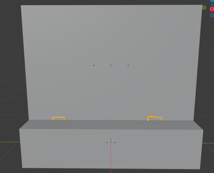

Con Blender al volo ho provato a creare il mobiletto: nella zona dei due segni in arancione si potrebbero creare due finestrelle che dovrebbero bastare per il Sony.

Re: Help! Staffa per TV
Inviato: dom 29 ago 2021 11:49 pm
da giovanni
Se hai un trapano, ci fai tanti fori tangenti di 4 o 5mm, poi inclinando la punta un po' di qua e un po' di là, li strappi. In questo modo il tassello ti esce da solo. Poi una spianata con una raspa al perimetro e sei a posto. : Wink :
