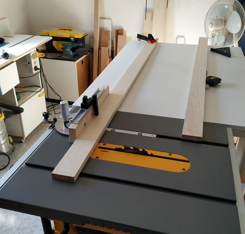

al dewalt ci sono arrivato dopo aver provato una troncatrice parkside ed un banco sega bosch
e non tornerei mai indietro, per tagliare pezzi alti faccio due tagli e per pezzi lunghi mi organizzo così ;)

Certo, hai risolto molto bene per i tuoi tagli....in foto vedo il banco sega credo fisso, e l'atro accostato che è mobile ?....Per quanto riguarda le macchine vintage revisionate...forse si, potrebbe interessarmi....quando vuoi ti posso mandare in privato il mio numero per WhatsApp, o ind. email....Grazie
Messaggi: 14388
Re: troncatrice..
no sono tutti e due sulle ruote in modo da poterli spostare a seconda delle necessità,
