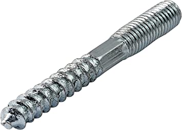

Devo cambiare la gamba e non so come fissare la vite (Il maschio).
Re: Gambe su prolunga del tavolo.
Inviato: mar 07 dic 2021 3:01 pm
da roby
prova a cercare "vite a doppia filettatura", sono fatte per essere avvitate prima nel legno e poi in un dado.

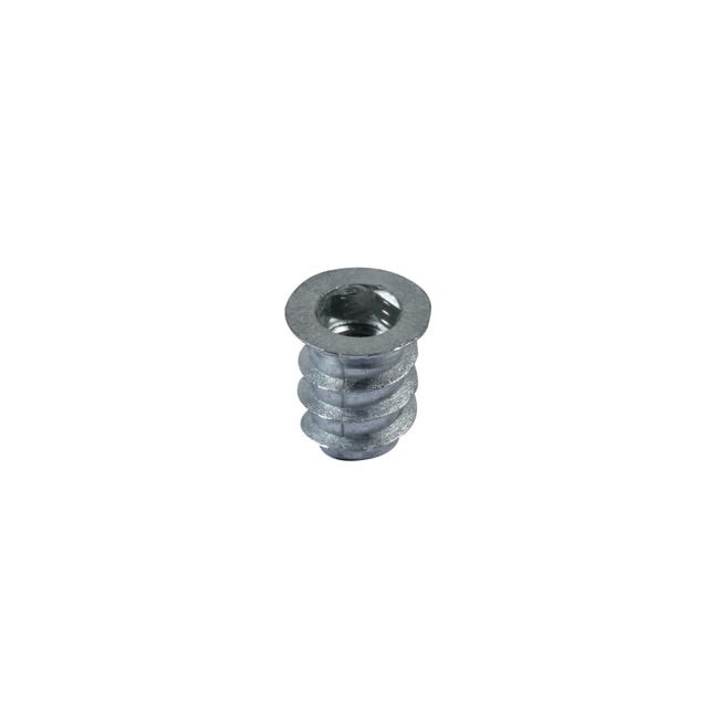

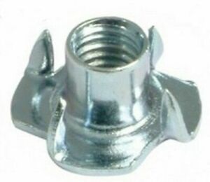

Inviato: mar 07 dic 2021 6:43 pm
io ci metterei una bussola filettata o un ragno

Per mettere la vite a doppia filettatura, se la vite e da 1 centimetro di spessore quanto deve essere il foro sulla gamba di legno ?
Inviato: lun 13 dic 2021 6:30 pm
devi misurare il diametro della vite tra le spire e fai delle prove su un pezzo di scarto
