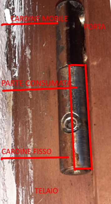

Allora penso che per prima cosa lubrificherò i cardini, poi se non basta passeremo alla loro regolazione. Ecco una foto di come sono fatti:
https://i.postimg.cc/ncqV92ws/Cardine-p ... gresso.jpg
Però adesso guardando da vicino questo cardine mi sono accorto chela parte fissa è tutta consumata da una parte, quindi significa che la porta ci tocca e forse allora si è trovato la causa del cigolio. Praticamente basta regolare il cardine mobile,
che si allontani dalla porta. Però qui sorge un problema: le due ante già quasi si toccano al centro, quindi devo vedere se posso agire sui cardini dell'anta fissa.
Comunque, intanto, l'importante era scoprire la causa, poi il resto viene da se. Ora ricontrollo tutti gli 8 cardini e poi si fa un piano di regolazione. :)
Cardine portone ingresso1.jpg (94.48 KiB) Visto 1991 volte

Anche nell'anta fissa a dx le regolazioni sono al limite, quindi ora come ora si può avere solo l'obiettivo di eliminare il rumore. Per questo, l'idea sarebbe questa: inserire della carta vetrata grossa fra la porta e i cardini fissi dove tocca e fare dei movimenti ripetitivi di rotazione dell'anta. I tal modo si dovrebbe eliminare l'interferenza esistente e con quella anche il rumore. Altrimenti, cosa ancora più semplice e banale, spalmare di grasso i cardini fissi in modo tale che, se anche c'è contatto, questo non produca più nessun rumore.
