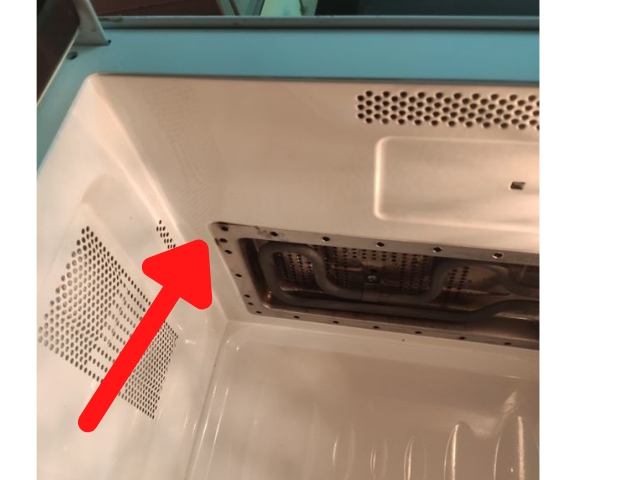

Questo microonde fa le scintille dalla piastrina di contorno del grill quando la quantità di cibo da scaldare è al di sotto di una certa quantità
noto che in quel punto non è ben rivettata con il resto dello chassis, può essere questo il problema? posso fissarlo con un rivetto normale?

Leggendo su internet si parla di possibili problemi di accumuli di grasso che possono provocare le scintille nel forno a microonde, quindi prova a sgrassare bene la parte ed a lasciarla asciugare con lo sportello aperto.
Per quanto riguarda il rivetto, non saprei cosa consigliarti, anche se a contatto con le pareti del forno che sono di metallo si tratterebbe di un rivetto fatto di alluminio (e quindi di un metallo diverso) e non ho idea se questo possa portare dei problemi.

Accumuli di grasso lo escludo anche se guarderò meglio. La scintilla si formava nella fessura tra le due lamiere in quel punto non ben a contatto.
E' vero, i microonde possono essere pericolosi, ma se non vado intorno al magnetron o ai micro dello sportello non credo di correre rischi

Tornando al tuo problema, prova a pulire con una pezzetta inumidita con alcol quella fessura e lascia asciugare bene con lo sportello aperto prima di provare a riaccenderlo-

per quanto ne so io se salta lo smalto in quel punto tende a scaricare e per un eventuale ritocco ci vuole la vernice speciale
