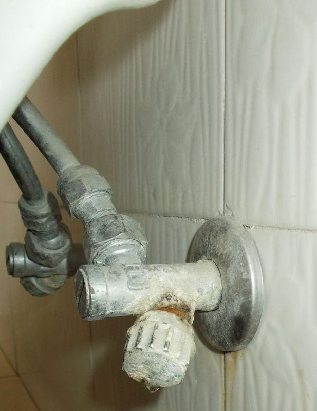

Devo sostituire questa valvola dietro il bidet perchè perde acqua
casa valvola bidet DSCN6023_2.JPG (54.5 KiB) Visto 5552 volte
casa valvola bidet DSCN6024_2.JPG (54.7 KiB) Visto 5552 volte
Sono stato alla vicina ferramenta ed ho spiegato che il bidet ha i tubi rigidi e mi hanno comunque proposto una valvola del genere
casa valvola bidet proposta.JPG (52.15 KiB) Visto 5552 volte
dicendo che anche i tubi rigidi si possono piegare.
Ciò che vi chiedo è se è vero e posso agevolmente mettere la valvola proposta deformando a sufficienza il percorso del tubo oppure se è il caso di cercarne una identica a quella presente per rendere la sostituzione quando più semplice possibile.
Secondo me non ce la fa e bisogna prenderne una identica ma aspetto vostri pareri.

Cambia ferramenta :lol: :lol: :lol:
Scherzo naturalmente, però personalmente vedo due problemi:
1) Il rubinetto che hai ha anche un filtro che serve ad evitare che i residui più grossi possano entrare nel rubinetto miscelatore correndo il rischio di rovinarne la parte ceramica della cartuccia, l'altro chiaramente no.
2) E' vero che i tubi rigidi si possono piegare, ma non allungare e quel rubinetto secondo me porterebbe l'attacco della cannetta troppo lontano rispetto al precedente rubinetto.
Quei rubinetti con filtro sono molto comuni e si trovano facilmente, se hai un altro ferramenta o brico nelle vicinanze lo avrà certamente... altrimenti c'è sempre la possibilità di cercarlo online.

Come dice il Capitano, quelli sono porta filtri (il filtro si estrae dove vedi la testa del vitone spaccato) enon hai alternativa a sostituirli; forse in ferramenta non hanno capito cosa volessi (?), inoltre i tubi rigidi se li pieghi a mano rischi di schiacciarli.
In effetti sarebbe da cambiare ferramenta :D :D :D

Più che un ferramenta cercherei un termoidraulica. Per prenderlo delle stesse dimensioni portati il vecchio sono comunissimi.

la portata del tubo dell'acqua fredda di questo bidet, cui fa capo il rubinetto il oggetto, è irrisoria, cioè esce solo un rivolo di acqua, al contrario quella dell'acqua calda è normale. premesso che non conosco le eventuali problematiche pregresse di questo impianto, è possibile che questo problema di portata sia dato da un'ostruzione di questo rubinetto-filtro da cambiare? se questo problema persiste anche col rubinetto nuovo, prima di puntare l'attenzione verso l'impianto, come potrei verificare se ci sia un'ostruzione dentro il tubo rigido dell'acqua fredda a valle del rubinetto?
io avrei pensato di procedere così: smonto il rubinetto vecchio, poi apro piano la manopola di mandata dell'acqua del bagno: se esce sempre un rivolo vuol dire che il problema è nell'impianto a monte. ciò che mi preoccupa però è di combinare un macello di acqua a terra facendo questa prova; cosa suggerite?

smonta il rubinetto-filtro e guarda con una torcia dentro il tubo che esce dal
muro se è libero allora il responsabile è il rubinetto-filtro o il miscelatore

Prima di tutto controlla il filtro, se non lo hai mai pulito sarà pieno di sporcizia.
