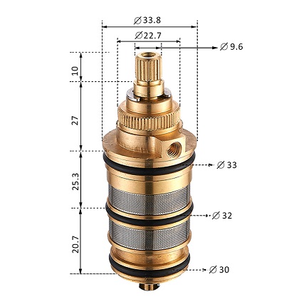

Inviato: dom 11 dic 2022 5:22 pm
da Capitan Farloc
Questa ci assomiglia, ma dovresti provare a contattare il venditore per sapere se può fornirti le misure...
Oppure prenderla e se non va fare il reso (controlla prima se accetta il reso però).
https://www.amazon.it/dp/B09DL82VDD/?re ... l_huc_item

Grazie mille per le dritte che proverò entrambe. Adesso metto foto della mia per fartela vedere.
Però guardandola bene non mi sembra si possa smontare. Sembra un corpo unico…

Tra il foro del grano di bloccaggio e la prima o-ring a me sembra che si veda un solco che divide le due parti del corpo della valvola, se guardi l'ultima foto si vede.
D'altronde non ha molta logica che sia un pezzo unico, i meccanismi interni da qualche parte dovranno pure essere passati, no? ;-)
Poi che sia facile o difficile smontarlo, questo è un altro discorso :lol:
