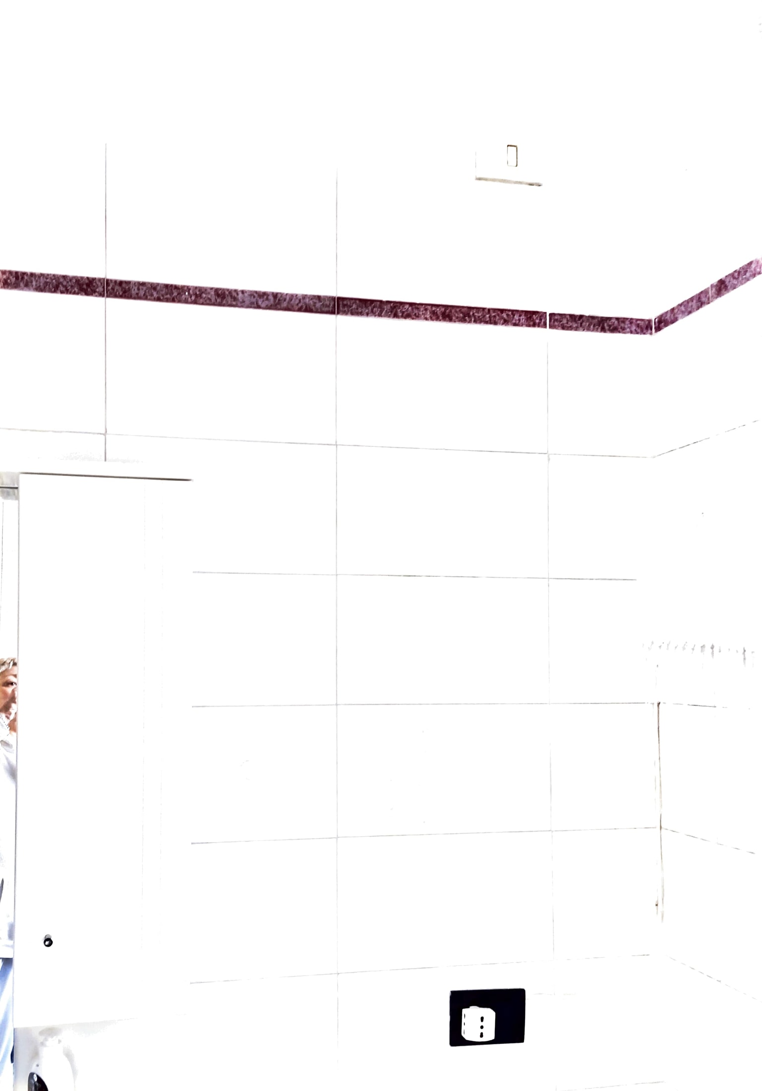

Ho una parete perfetta, in alto accanto al lavandino e ho pure una presa di corrente...volevo caricare la foto ma dice che è troppo grande.

Si vede malissimo
Si vede malissimo
Adobe Scan 19 dic 2022_1.jpg (73.69 KiB) Visto 972 volte

Le foto non devono superare 800x600 pixel, https://www.ilsitodelfaidate.it/FDTForu ... 5046#p5046
dovresti fare una foto dei raccordi sotto il lavandino.

Una soluzione economica ma esteticamente discutibile, sarebbero due tubi in rame ricoperto, posizionati a parete con idonei supporti, procedendo in questo modo:
Togliere i rubinetti filtro sotto il lavandino, montare due T e da queste partire coi tubi di rame che raggiungono l'entrata e l'uscita dello scaldabagno, interponendo sull'entrata l'apposita valvola . Se non presenti dovrai anche motare due staffe di supporto per agganciare lo scaldabagno alla parete.
