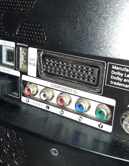

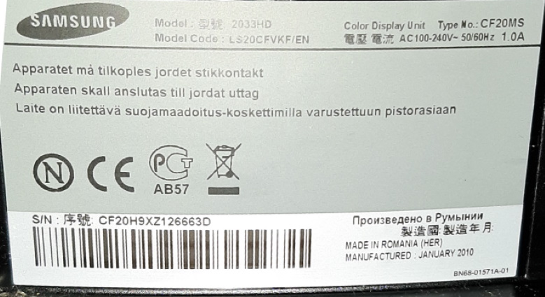

Trattasi dell'audio di un vecchio Samsung di un 15 anni dove (almeno io) non riesco a distinguere bene le parole perché rimbomba. Mia moglie dice che sto diventando sordo. Però io non ne sono convinto, perché in un altro TV (di quelli grossi con tubo catodico) riesco a distinguere perfettamente le parole. Quindi mi/vi chiedevo se mettendoci due casse l'audio migliorerebbe.
Metto alcune foto del modello e della parte posteriore, per capire se c'è la possibilità di applicare le casse. Fra l'altro il manuale è andato perso.

l'audio si sente male perché la maggior parte di questi tv hanno gli altoparlanti
rivolti verso il basso, controlla se c'è la presa per la cuffia alla quale potrai
collegare un paio di casse per pc, ci sarebbe anche la presa ottica ma lì ci
dovresti collegare un apposito amplificatore

Questo è il manuale d'uso. https://downloadcenter.samsung.com/cont ... -00Ita.pdf
Sul lato c'è l'uscita cuffia, come puoi vedere in fig. 2-13, ci puoi collegare delle casse amplificate

Si, la presa per l'auricolare c'è e vorrei provare ad attaccarci le casse del pc; però non mi pare possibile, in quanto la cassa principale ha tre fili: uno va alla presa jack, l'altro ad una presa USB e il terzo va alla cassa adiacente. Quindi posso solo attaccare il jack sulla presa del TV. Immagino che il filo con la spina USB sia per l'amplificazione... però la presa non la vedo sul TV.
Cosa faccio?

Come detto a mario le casse del pc che ci volevo provare hanno la spina USB , quindi prendono l'amplificazione direttamente dal PC. Ti risulta che sulla TV ci sia una presa USB dover attaccare le casse? Altrimenti posso usare l'alimentatore del cellulare?

dalla scart esci in analogico con il classico adattatore scart rca però devi disattivare l'altoparlante della tv

Giusto per la cronaca, nella foto, a sinistra, si nota l'uscita dedicata per audio digitale SPDIF.
A sua volta convertibile, con apposito adattatore (acquistabile su Aliexpress a pochi €), in uscita audio analogica RCA (classici spinotti a pin banco/rosso o nero/ross), collegabile a qualunque amplificatore.

Red Max ha scritto: lun 16 gen 2023 9:41 pm dalla scart esci in analogico con il classico adattatore scart rca però devi disattivare l'altoparlante della tv
Il televisore deve, però, essere predisposto per fornire un output dalla presa scart, mentre, solitamente, detta presa è dedicata esclusivamente all'input.
La soluzione più corretta, a mio avviso, per prelevare l'audio, è utilizzare l'apposita presa SPDIF Audio Out che si vede all'estrema sinistra in foto, eventualmente convertendo il segnale digitale in segnale analogico, con apposito adattatore.
