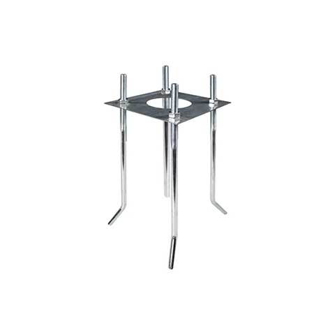

il plinto di fondazione come mi consigli di realizzarlo, per avere una struttura ferma solida e ben ancorata al terreno? colo il calcestruzzo direttamente nei tubi montanti verticali o metto chiavarde e tirafondi ad uncino, con piastre di attesa?

beh dipende da molti fattori secondo me.....intanto bisogna capire se dovrà reggere pesi supplementari, come ad esempio la neve....poi bisogna sempre valutare l' effetto vela, quindi capire la forza del vento in quel punto ecc ecc.... Sicuramente dovrai ancorare i pali al terreno quindi o fai una buca non molto larga, la riempi di cemento e ci "quagli" il palo per almeno un 30 cm (in questo caso puoi anche inserire del cemento all' interno del palo, naturalmente non fino in cima, ti basta superare di altri 20 cm oltre il piano della gettata, in modo da appesantirlo in quel punto e stabilizzarlo un pò di più) oppure devi realizzare una base solda a prescindere e poi procedere con l' utilizzo di apposite piastre, ma la prima direi che è una buona soluzione (sempre valutando il contorno meterologico).
