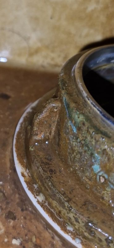

Sì, scusami, ma mi sono spiegato male. Sulla valvola di scarico dovrebbe esserci un buchino nel quale inserire la coppiglia di fissaggio dell'astina, questo buco non c'è o è completamente "tappato" dal calcare! Spero di essermi fatto capire questa volta... Sono riuscito a fare una foto del posto dove in teoria dovrebbe essere ancorata l'astina che regge il galleggiante indicato da mariobrossh e non mi sembra di vedere nulla.

Il foro c'è e si vede. Lo vedo anch'io che ci vedo poco :-D
