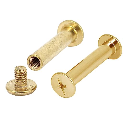

grazie mille :) mi potresti dare qualche altra informazione? per esempio io vorrei assicurarla con il bullone e con i dadi e per precisione quelli dove ad esempio c'è un bullone lungo normale che entra in un altro bullone più spesso e un pò più lungo che all interno è filettato. : Sorry! : scusate per il modo in cui mi sono spiegato : Sorry! :

Se intendi queste:
Si chiamano Viti per Rilegatura ma non mi sembrano particolarmente adatte
