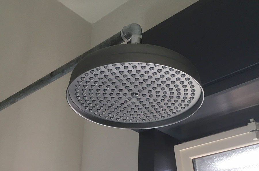

Il soffione è orizzontale o è inclinato?
Se è inclinato (come penso che sia) prova, se è possibile, a metterlo perfettamente orizzontale e verifica se te lo fa ancora.

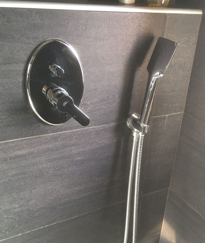

Intanto metti una foto del soffione grande, nella posizione in cui lo lasci normalmente.
Poi mi viene da pensare che ci siano dei momenti in cui il miscelatore lascia trafilare acqua... poi passati quelli il gocciolamento finisce.
Potrebbe dipendere dalla cartuccia molto vecchia, in cui non fanno più tenuta perfetta le guarnizioni di fondo. Magari, ci sono dei momenti in cui la pressione è più elevata e l'acqua riesce a trafilare.
Per cui sarebbe bene sapere che tipo di impianto hai: solo acqua del comune, oppure anche autoclave e serbatoio per i servizi? Se, per esempio, hai un autoclave con pressostato che varia di molto la pressione fra max e minima, chi ci dice che alla massima non avvenga lo stillicidio che si è detto sotto la cartuccia del miscelatore?
Sono solo ipotesi e congetture, ma che vanno fatte proprio per poterle escludere.
Difatti basta che tu, nel momento che sento gocciolare nella doccia, tu controlli la pressione del circuito... se risulta essere sempre al valore massimo, l'ipotesi che abbiamo fatto potrebbe essere giusta. Al contrario, se il gocciolamento avvenisse anche la pressione minima, allora l'ipotesi fatta è di sicuro sbagliata. : Wink :
Se poi dipende davvero dalla cartuccia, o la cambi oppure provi a stringerla leggermente. Nei due casi: che siano gli OR sotto la guarnizione, o che siano i dischi ceramici, stringendo la cartuccia dovresti risolvere.
Poi se la cartuccia è lente lo senti anche da quanto è agevole la leva di comando del miscelatore.

buongiorno.
allego le foto dei soffioni, anche se non capisco la domanda sulla posizione del soffione grande, in ogni caso è parallelo al pavimento e non lo sposto mai.

quindi non resta che controllare la cartuccia?
Però, ripeto, se fosse la cartuccia a perdere non dovrei avere di continuo un gocciolamento?
grazie, saluti
Re: perdita acqua dai soffioni doccia senza apparente motivo - dopo un po' che è chiusa l'acqua scende dal soffione
Inviato: dom 23 lug 2023 11:12 am
da dalmos
No !
Perché l’acqua si accumula e quando raggiunge il punto che la porta a scendere giù , si tira giù tutta l’acqua accumulata ,
Poi deve riformare “la pozza “ e il ciclo si ripete .

Scusa , ma non ci sono alternative o perde la cartuccia o è l’acqua che rimane nel tratto mix soffioni. , ds qui non si sfugge .

Se vuoi risolvere il problema devi controllare/cambiare la cartucciz . Se, invece vuoi scoprire scientificamente come la cartuccia arrivi a trafilare solo in determinati momenti, dev usare certi strumenti propri del metodo sperimentale.
Il primo strumento è un manometro e il secondo
è l'osservazione della mobilità della leva di comando.
Già vedere una leva particolarmente lasca e in un miscelatore molto vecchio suggerisce che sia arrivato il tempo di dargli una occhiata.
Riguardo al manometro di prova, lo puoi anche mettere alla bocca di un rubinetto. In negozio ti daranno tutto qello che ti serve.

Prima prova a stringerla un po' e poi, se continua il gocciolamento, la cambi.

Il soffione della doccia, quando chiudi l'acqua a fine utilizzo, rimane pieno d'acqua.
L'acqua non esce in quanto per uscire dovrebbe entrare dell'aria e dai forellini, a causa della tensione superficiale dell'acqua che riesce a contrastare la forza di gravità, l'acqua non esce e l'aria non riesce ad entrare.
Il tutto si regge quindi in un equilibrio fino a che (per qualche ragione) nella tua doccia questo equilibrio non viene a mancare e l'acqua a quel punto comincia a scendere.
Questa è la ragione per cui pensavo che il soffione fosse inclinato, in questa condizione l'equilibrio diventa più complicato in quanto nella parte più bassa la pressione dell'acqua sarebbe maggiore che nella parte più alta e questo semplificherebbe la "rottura" dell'equilibrio facilitando l'uscita dell'acqua dalla parte bassa e l'entrata dell'aria nella parte più alta.
Assodato che il soffione invece è perfettamente orizzontale, a questo punto la rottura dell'equilibrio può avvenire per cause diverse, una può essere una piccola perdita del rubinetto come ipotizzato da dalmos ma (sempre per come la penso io) possono esserci anche altre ragioni...
Una ad esempio potrebbe essere una non perfetta tenuta della filettatura su cui è avvitato il soffione, prova a svitarlo completamente, se c'è una guarnizione verifica se è in buone condizioni oppure sostituiscila e stringi bene il manicotto e verifica se cambia qualcosa.
