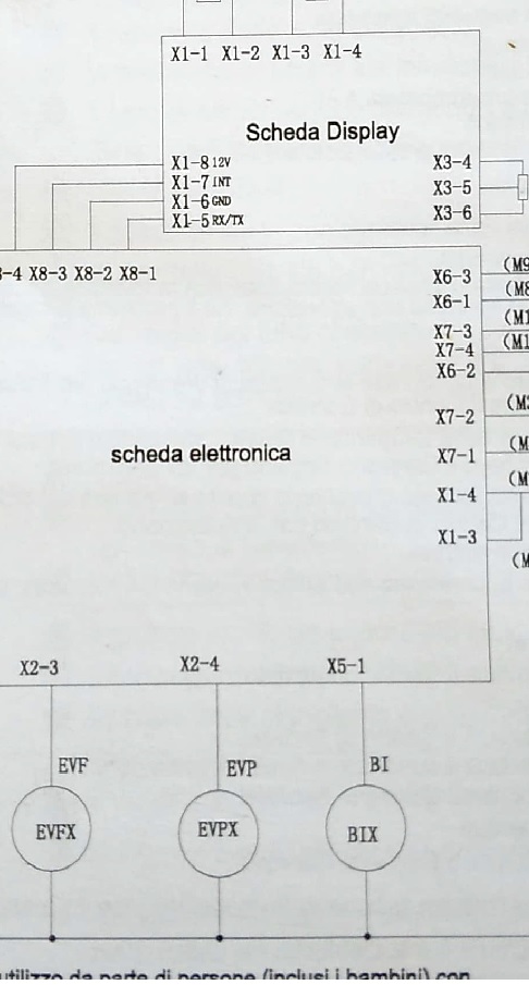

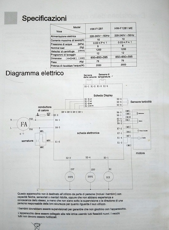

Allego foto morsettierea e schema
Migliori Saluti
Francesco

schema

Quanti anni ha la lavatrice? Se ha un po di anni, la prima cosa che controllerei sono le spazzole. Non ho capito bene cosa vuoi fare, provare il motore staccato dalla scheda, alimentandolo direttamente dalla rete? Comunque , gli avvolgimenti fanno capo a: X6-2 E X7-3, X7-4 è il comune, il condensatore fa capo a: X6-3 e X6-1 .

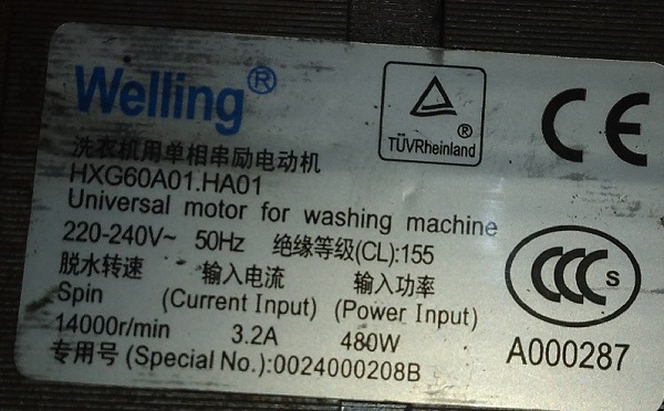

Allego foto della targhetta motore
I spunti li avevo presi dalla stessa fonte che cita il Capitan Grazie per la tua attenzione.
Il condensatore L'ho provato con la lampada notturna 0,5w rimane accesa solo se il condensatore è alimentato dalla rete.
Rinnovo il piacere che mi segiute siete delle persone speciali.
Migliori Saluti
targhetta motore.jpg (90.65 KiB) Visto 1899 volte

Prima fai una foto del condensatore e cerca di capire come è collegato. Se il condensatore è collegato ai due fili dell'alimentazione ha la funzione di filtro antidisturbo non di starter. Se il motore ha le spazzole c'è rotore e statore e non c'è l'avvolgimento di avviamento, quindi niente condensatore per l'avviamento, come ha detto il capitano. Se puoi, fai una foto con risoluzione migliore della tabella con le specifiche della macchina, non riesco a leggere cosa c'è scritto.

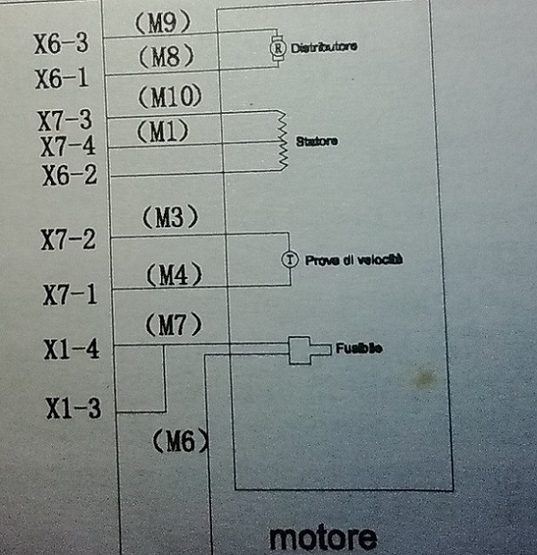

per le specifiche del manuale nella parte del motore si legge poco ma con una lente app le pooso leggere
m6 m7 fusibile
m4 m3 prova velocita
m1 statore
m8 m9 distributore (con un simbolo R si vedono sul motore sono le spazzole sul faston 8 e 9)
era queste sotto le diciture illeggibili?
Di nuovo saluti
Re: lavatrice Haier HWF1281 - Durante il lavaggio scatta l'automatico diverse volte fino che poi mi da errore 7
Inviato: sab 19 ago 2023 12:12 am
da francesco7105
schema mot..jpg (126.18 KiB) Visto 1887 volte

Ok! Manca la foto del condensatore e il suo collegamento. Sicuramente ha la funzione di filtro di rete ma meglio fugare ogni dubbio. Ora le specifiche si leggono bene, quindi per avviare il motore puoi fare i collegamenti segnati ma, come dice il capitano, provare il motore da solo ci dice solo se il motore è buono ma il problema potrebbe presentarsi solo collegandolo alla scheda. comunque fai la foto del condensatore, anche se è di filtro potrebbe essere lui a dare il problema. In tal caso si può togliere e provare senza.
