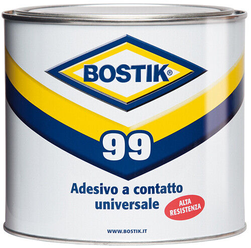

Ho preso un barattolo di Bostik 99 da 400 ml: una volta che il barattolo metallico di Bostik di viene aperto e poi richiuso bene, quanto può durare la colla al suo interno ?
Re: Collante per nastro isolante adesivo in spugna di gomma
Inviato: gio 25 gen 2024 1:58 pm
alcuni mesi di sicuro, di più non ho provato

glfai ha scritto: gio 25 gen 2024 12:27 pm Ho preso un barattolo di Bostik 99 da 400 ml: una volta che il barattolo metallico di Bostik di viene aperto e poi richiuso bene, quanto può durare la colla al suo interno ?
Cerca di richiuderlo meglio che puoi, l' ideale sarebbe tirare via la colla senza sporcare il bordo in modo appunto da richiuderlo bene, purtroppo è una colla che catalizza con l' aria quindi il prodotto all' interno si compromette. Per il resto, vai con colla a contatto (bostik) che regge sicuro :D Puoi anche batterci con un tassello di legno e martello una volta unite la 2 parti in modo da pressare di più il tutto

Ok, userò il Bostik 99 per alcuni lavori “grossi” in modo da finirlo prima, per le piccole riparazioni uso colla Artiglio Super 620 da 150 ml …
