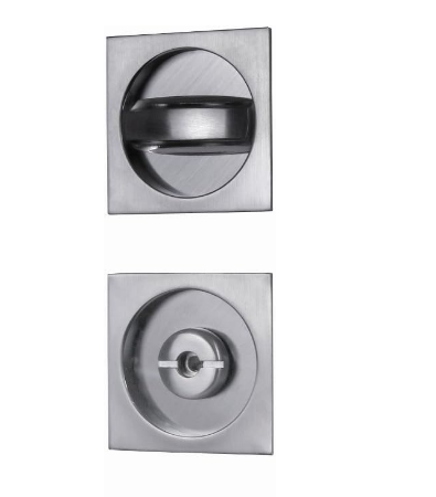

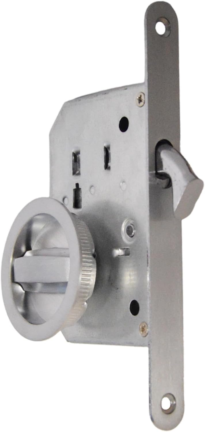

valuta se puoi adattarci una serratura per porte scorrevoli come questa

Grazie 1000 ma mi sa che quella che hai indicato non si adatta facilmente
