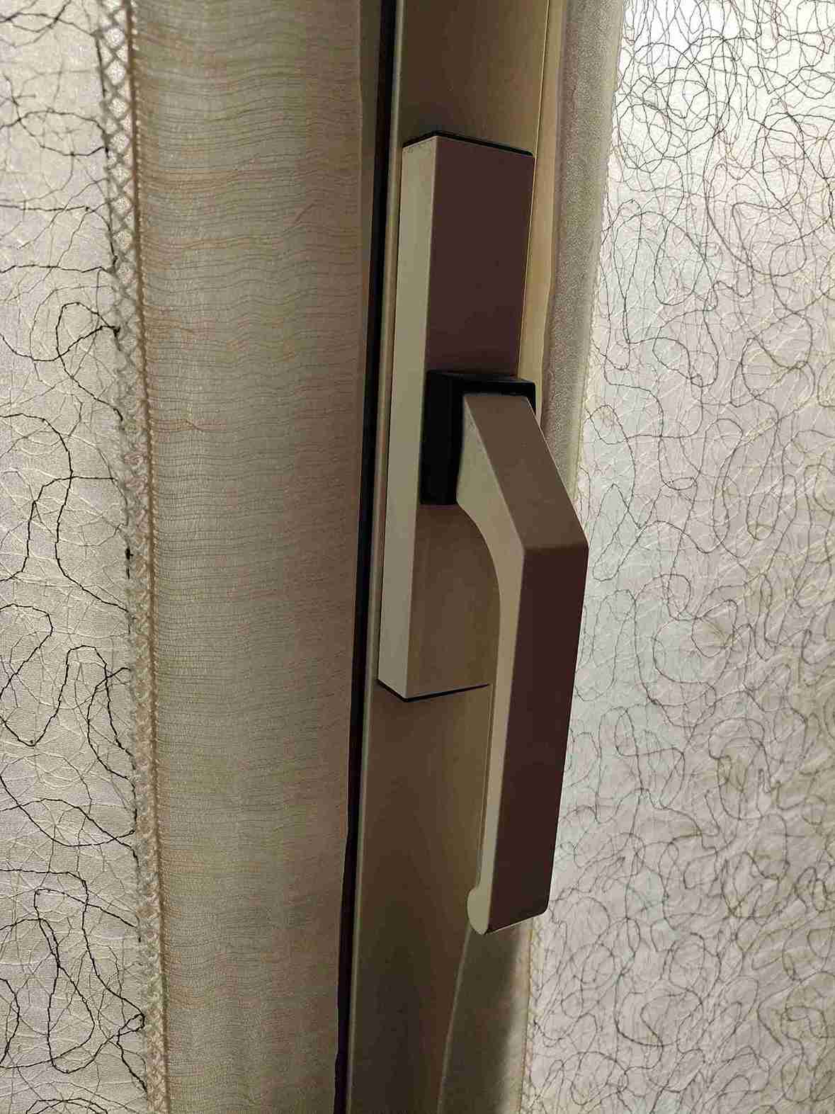

Ciao a tutti . La finestra in alluminio con maniglia cremonese a Cariglione è bloccata chiusa. La maniglia gira a vuoto e non c'è modo di aprirla poiché non c'è alcuna vite esternamente. Come posso risolvere? Grazie a tutti

Intanto fai qualche foto e postala in modo da capire meglio di che tipo di maniglia stiamo parlando.
In genere le viti per smontare la maniglia sono nascoste sotto una mostra che si dovrebbe sollevare a pressione.
Controlla anche se sul collo della maniglia non è presente un foro o un tappino di plastica che copre un foro dove potrebbe esserci una vite senza testa (grano) da svitare.
Re: Finestra in alluminio
Inviato: lun 22 gen 2024 8:35 am
da Alessandria
Inviato: lun 22 gen 2024 8:38 am
da Alessandria
Purtroppo non si smonta poiché non è a pressione e le due viti sono all'interno del battente della finestra e visto che è bloccata in chiusura non riesco a raggiungere le viti interne. Quale soluzione? 🤦🏻‍♀️
Inviato: lun 22 gen 2024 5:34 pm
da Capitan Farloc
Mh... brutta situazione, difficile consigliarti...
Allora... guardando un'altra finestra dello stesso tipo (se ce l'hai), alla chiusura della maniglia ci sono 2 perni, uno sopra e uno sotto la finestra che vanno ad inserirsi nelle apposite sedi o c'è un meccanismo sul bordo laterale della finestra che va a bloccare con il montante laterale?
Inviato: lun 22 gen 2024 6:58 pm
da Alessandria
Ci sono due perni, uno sopra e uno sotto il montante della finestra. Ognuno di essi si inserisce sopra e sotto così da chiudere i battenti. Possibile che non ci sia un modo? È assurdo che non possa smontare la maniglia🤦🏻‍♀️
Inviato: lun 22 gen 2024 8:33 pm
da Capitan Farloc
Se apri la maniglia il perno di sopra si sblocca o rimangono fermi tutti e due? (tirando leggermente la finestra dovresti vedere se la parte superiore si muove o rimane ferma).
Prova anche a vedere se alcuni pezzi della struttura di alluminio si possono staccare, a volte le mostre che sono a contatto con i verti sono inserite a pressione.
Quello che vorrei capire è se in qualche modo è possibile raggiungere i perni in modo da farli scorrere manualmente
Inviato: mar 23 gen 2024 5:58 pm
da Alessandria
La maniglia va a vuoto (il funzionamento della stessa è dall'alto verso il basso ..e in basso sarebbe in chiusura). I perni non si muovono. È saldamente bloccata la finestra. Non ho neppure un millimetro di gioco. Le mostre non si smontano. Mi sembra assurdo non ci sia soluzione
