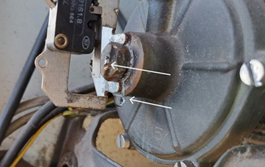

Salve. Ho un problema con la caldaia Baxi Luna 240. Da qualche mese gocciola dal pistoncino del pressostato. Ho provato a stringere il bulloncino del pistoncino, per un po' ha smesso, ma poi ha ripreso. Puo' essere la membrana? Consigli per risolvere il problema fai da te o devo assolutamente ricorrere ad un tecnico?
Ho allegato una foto.

Se non sbaglio l'acqua dovrebbe essere presente da entrambi le parti della membrana, tant'è che ci sono due tubicini, uno che va da una parte ed uno sull'altra parte della membrana.
E, sempre se non ricordo male, quel perno non dovrebbe avere guarnizioni, quindi si potrebbe essere consumata con il tempo la sede.
Però, prima di chiamare il tecnico puoi provare a svitare la vite di ottone da dove fuoriesce il perno, pulire bene il perno con un panno e l'interno del foro con i fili di rame di un cavo elettrico (i fili di rame perché l'ottone è più duro del rame e così non rischi di allargare ulteriormente il foro) e poi ingrassare il perno con della vasellina e mettere del teflon sulla filettatura della vite di ottone e poi rimontare il tutto.
Ah, prima di fare il lavoro devi (ovviamente) staccare la corrente e svuotare l'impianto facendo fuoriuscire l'acqua dalla vite di sfiato di uno dei termosifoni.
Fammi sapere se hai dubbi o domande

Svitato, ripulito e riavvitato il bullone. Per adesso sembra tutto perfetto. Non gocciola più. Speriamo di aver risolto. Grazie

Se hai ingrassato con un velo di vaselina (o simile) quello dovrebbe bastare a fare tenuta in quanto la pressione in quel punto non dovrebbe essere molto alta.
Io quella stessa valvola a tre vie l'ho smontata e revisionata diverse volte prima di cambiare la caldaia l'anno scorso.
Facci sapere comunque se hai ancora problemi : Thumbup :
