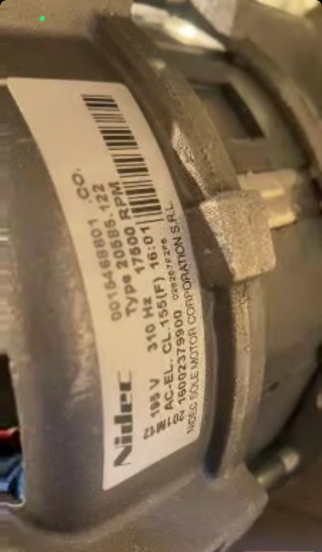

Provato altri programmi o a fare la sola centrifuga? Quando dovrebbe iniziare il lavaggio, tendi le orecchie sulla parte bassa e dicci se senti qualcosa, un ronzio, un leggero sibilo, potrebbe essere rotta o uscita dalla sede la cinghia. Se non noti niente devi accedere al motore e controllare se arriva la corrente. Se la corrente arriva, molto probabile che sia colpa delle spazzole,come ha detto mariobrossh, se non arriva ci sarà un problema sulla scheda.

Cinghia è a posto. Motore smontato e non sembra avere spazzole.

E' un motore inverter, trifafase a 195 V, lo puoi provare solo collegato alla sua scheda. molto probabile un guasto sulla scheda, dovresti smontarla e fare delle foto ambo i lati.

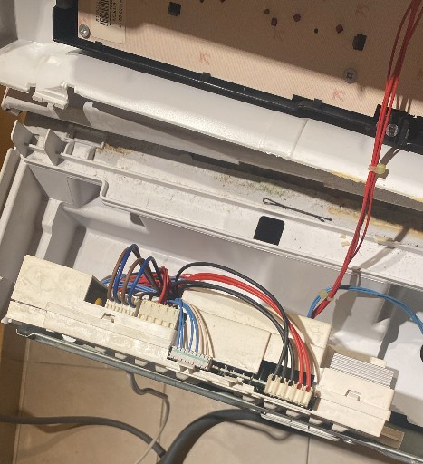

Grazie mille dell'aiuto. Dove trovo la scheda?

È questa?
Re: Lavatrice Hotpoint Ariston ECOT6L 891
Inviato: mer 28 feb 2024 9:24 am
da ENRICO51
Modesto ha scritto: mar 27 feb 2024 8:58 pm È questa?
Sì.
