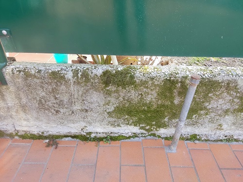

Buongiorno, qualcuno sa dirmi che cos'è questo tubo di ferra che ho sul pavimento esterno dell'abitazione? Ho provato a svitare quella specie di tappo, ma sembra ossidato. Grazie in anticipo per le risposte

La prima cosa da capire è se ci arriva l'acqua o no. Se il tappo proprio non viene, scaldalo con la fiamma o la pistola termica e riprova. Magari prima chiudi l'acqua al contatore e poi la riapri lentamente dopo che hai tolto il tappo. ;-)

Probabilmente la predisposizione per un rubinetto da giardino. Si svita in senso antiorario. Se hai una stringitubo, reggi il tubo con quella e con una chiave inglese sviti il tappo. Se è molto ossidato segui il consiglio di Giovanni.
