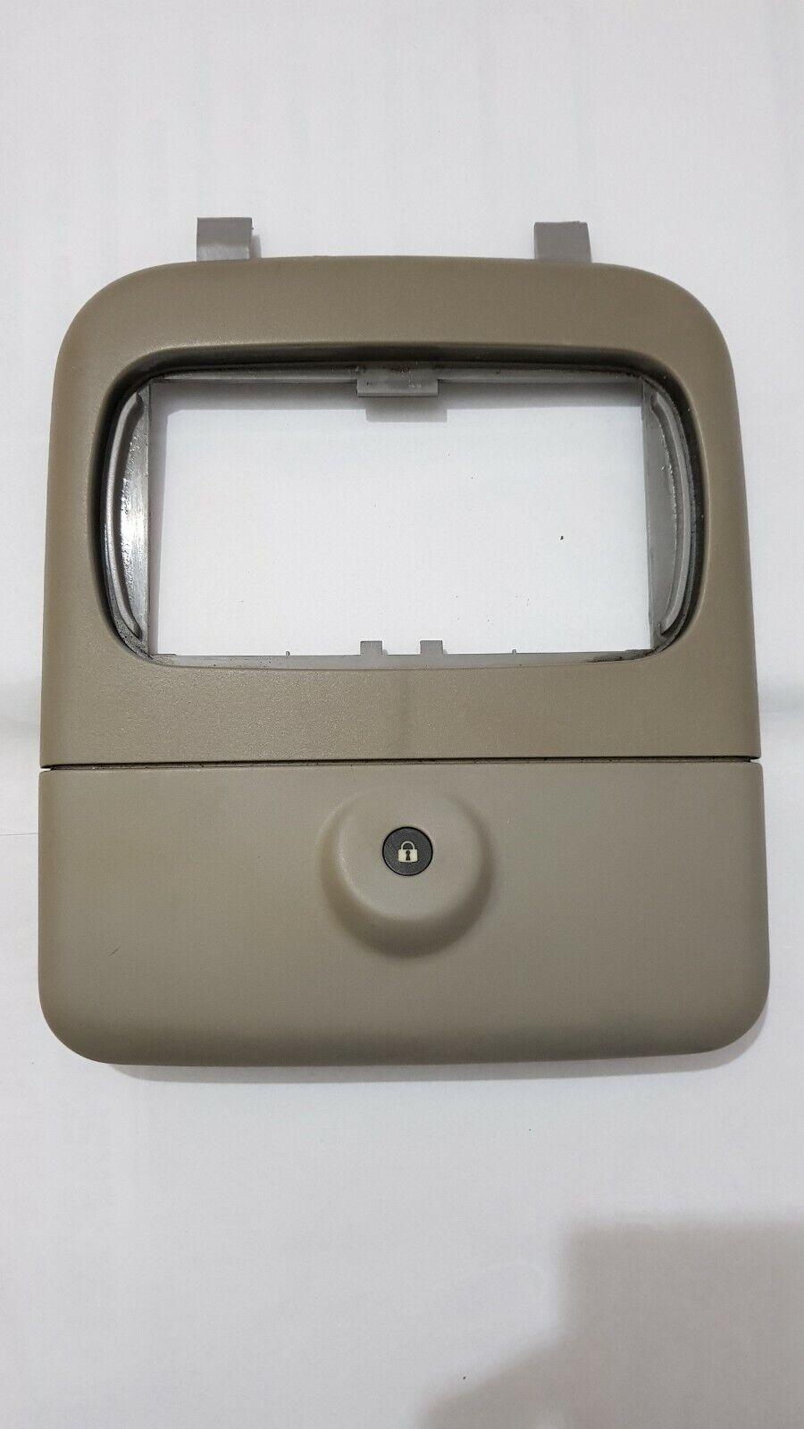

Difatti era quello che pensavo anche io. L'antenna è sotto quel pannellino sopra lo specchietto: è quello con il bottone nero con il lucchetto. Lo volevo levare, ma non ce l'ho fatta... magari è bastato smuoverlo un po'. In attesa che il telecomando rifaccia il solito verso di prima, intanto potrei studiare come togliere quel pannello. Ecco una foto della parte:
Visto che non ci sono viti, è sicuramente a scatto... però trovassi uno che ce l'ha uguale e che l'ha già smontato una volta, sarebbe il massimo. :-)

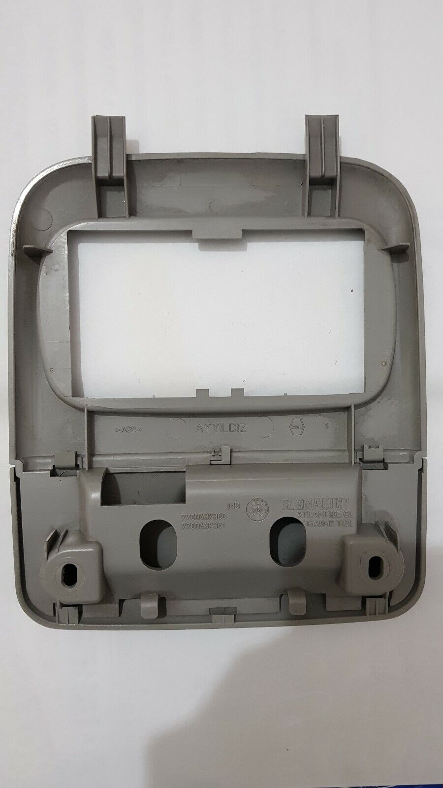

guarda se queste foto ti possono essere utili
s-l1600 (1).jpg (92.51 KiB) Visto 1881 volte
Re: Problema chiusura centralizzata auto
Inviato: sab 13 apr 2024 12:00 am
da giovanni
Grazie mario, questo è proprio lui. :clapyellow: Quindi il sotto si dovrebbe sfilare tirandolo dal basso. Magari facendo leva con un cacciavite a taglio sulla linea divisoria. Domani provo con un cacciavite e poi vi aggiorno.

Allora ho fatto come detto e in un attimo il pannellino sotto si è sfilato. Però ora si riparte con il gioco dell'oca: dentro non ho visto ne antenne ne cavi coassiali... e quindi si ritorna all'inizio. Va bene che adesso va tutto bene... però se dipende dal tempo asciutto, posso immaginare che appena torna l'aria umida il telecomando rifaccia il solito verso di prima. : WallBash :
