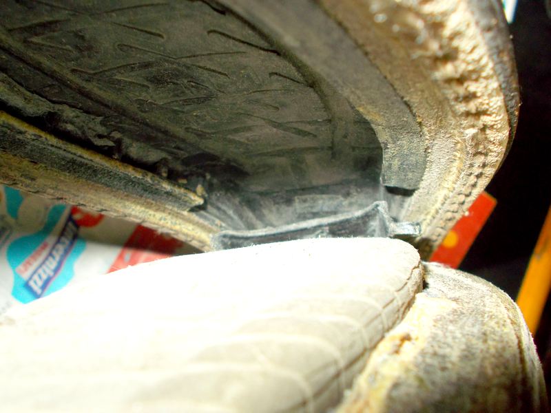

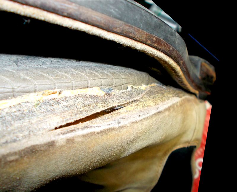

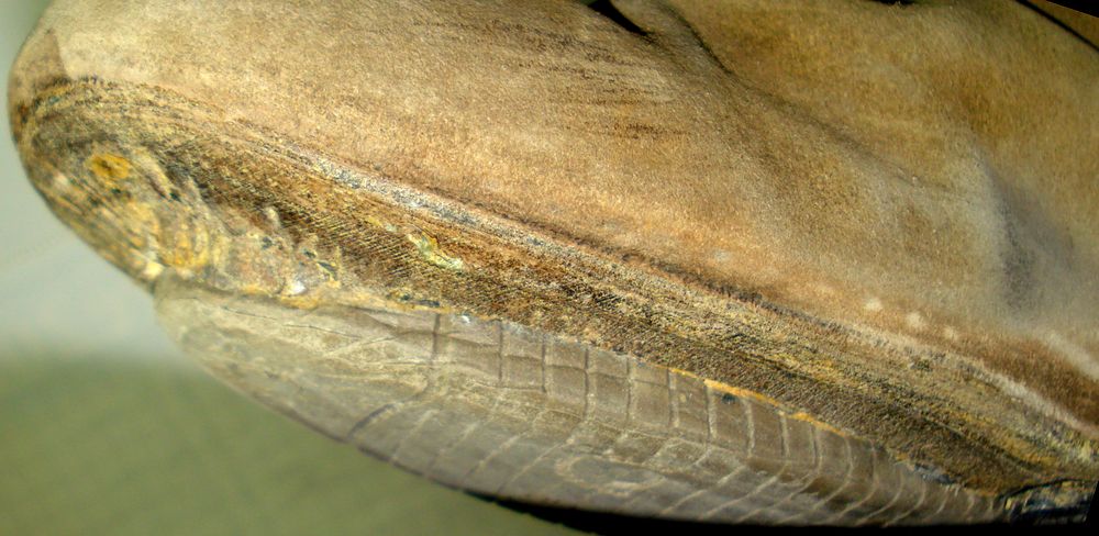

Dopo molti anni di attività, la suola destra di un mio stivaletto ha deciso di scollarsi proprio quando camminavo per strada!
Queste sono alcune foto che ne mettono in evidenza le attuali condizioni

Come vedete, oltre lo scollamento della suola, c'è anche un taglio nella parte esterna.
Vi chiedo consiglio su come agire al meglio per il ripristino di questo stivaletto. Mi interessa comunque che torni ad essere impermeabile come prima anche se la suola è tutta immersa nell'acqua.
In particolare:
- come procedere per l'incollaggio delle zone scollate? devo prima carteggiare? con cosa posso ripulire, sempre che sia necessario? che colla usare?
- riguardo il taglio, è necessario cucirlo? chiedo perché in quella zona sarà applicata della colla e non vorrei fosse inutile. se devo cucirlo, cosa si usa per la pelle molto spessa?

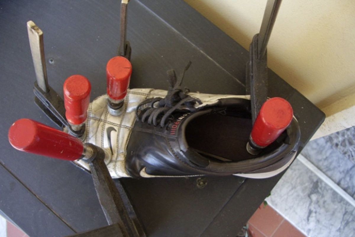

dimenticavo una cosa: in quel link di bostik il tizio usava dei morsetti per far pressione sulle sue scarpette da calcio
riparazione scarpe morsetti.jpg (80.03 KiB) Visto 3389 volte
io però con lo scarpone non posso perchè è rigido; che posso fare per far pressione sulla pianta?
pensavo di mettere dei bastoncini di legno lungo la pianta dello scarpone e poi applicare un grosso peso sul tallone, magari inserendovi la gamba di un pesante tavolo di legno, appunto in corrispondenza del tallone, e lasciarlo così, però credo che il peso non si distribuisca molto bene su tutta la pianta, soprattutto in punta.

da giovanni
Ti serve un piede finto di legno. I calzolai ce l'hanno di tutte le misure proprio per incollare le suole. Se vuoi, però, te lo puoi costruire da solo. Ci perderai del tempo ma, poi, quando l'hai inserito dentro, ci puoi mettere un paio di morsetti dal sopra. Naturalmente è sottinteso che poi sopra lo stivaletto (almeno nella parte alta) ci dovrai interporre un pezzo di legno con la conicità contraria del dentro... altrimenti il morsetto ti scivola via.
Insomma, te lo dicevo che la facevi troppo facile... :lol: :lol:

come dicevo con la colla a contatto non serve nessun morsetto o pressa,
una volta asciutta si pressano bene le due parti o si batte con un martello
e non si scollano più

ho capito, mi ero fatto fuorviare da questo passaggio
La completa essiccazione della colla avviene dopo 24 ore.
in pratica, ciò che conta, è che sia applicata una grande forza solo all'inizio, cioè quando si fanno combaciare le 2 superfici da incollare, giusto? direi che banalmente posso indossare io stesso lo scarpone per ottimizzare questo incollaggio, magari per 1-2 minuti, che dici?
@giovanni se questo tentativo andrà male lo porterò dal ciabattino di quartiere ma credo che tentar non nuoce :)
Re: Ripristino suola stivaletto
Inviato: lun 08 apr 2024 3:36 pm
JackOnFire ha scritto: lun 08 apr 2024 11:47 am ho capito, mi ero fatto fuorviare da questo passaggio
esatto basta pressare bene all'inizio, le puoi anche indossare perché non ci cammini ;-)
