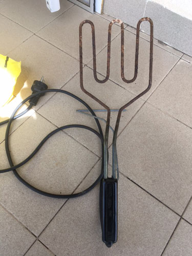

in pratica la serpentina per accendere la carbonella ad un tratto è andata in corto, se la collego alla rete salta l'automatico.
C'è possibilità di ripararla? Come controllo col tester se è veramente in corto o ha altri problemi?
Il problema è che dove sono collegati i cavi elettrici è annegato nella plastica.
allego foto
serpentina bbq.JPG (64.81 KiB) Visto 1753 volte
grazie, saluti

A volte va in corto per rotture dei fili all'imbocco del manico; se affogati nella plastica la vedo dura il separarli.

quella resistenza non può andare in corto caso mai va in dispersione,
quindi accertati che salti il magnetotermico o il differenziale,
controlla bene il cavo e vedi se lo puoi staccare in qualche modo dalla
resistenza, per vedere se è in dispersione devi collegare un capo dello
strumento alla messa a terra della spina e l'altro capo alternativamente
ai capi di fase e neutro, deve segnare aperto su entrambi i capi

Il controllo va fatto sulla spina col tester in ohm. Un puntale sulla massa o filo di terra, come vogliamo chiamarlo, l'altro puntale lo metti altrnativamente sugli altri due poli della spina, se hai continuità la resistenza è in dispersione e va cambiata con una nuova.

allora, col tester sui due poli fase e neutro mi torna la lettura di 111 ohm, su uno qualsiasi dei poli e la terra l'indice resta fermo a 1, quindi se ho capito bene non è in dispersione. Ma allora perchè non appena la collego alla rete salta il salvavita?

Comunque non c'è da scervellarsi, visto che il filo è tutt'uno con la resistenza, c'è una cosa sola da fare, cambiare la resistenza. Anche perché il problema non può che essere causato dalla dispersione di questa.

Enrico guarda che quelle resistenze vanno in dispersione eccome,
basta che il filo resistivo che c'è all'interno tocca sul tubicino che
la contiene e scarica a massa, succede la stessa cosa con quelle dei
forni e ne ho cambiate parecchie
