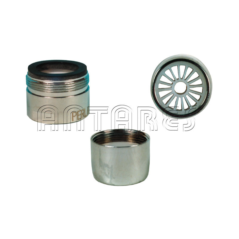

A te non serve un areatore ma un rompigetto tipo questo:
Non sono facili da trovare in quanto ora credo siano obbligatori gli aeratori per ridurre gli sprechi di acqua.
Quello della foto l'ho trovato su questo sito:
https://store.antaresint.com/russia/it/ ... omato.html

Capitan Farloc ha scritto: mar 14 mag 2024 9:34 pm A te non serve un areatore ma un rompigetto
Grazie! Infatti non mi era chiarissima la differenza tra i due, su Am4zon ad esempio si usano i 2 termini in modo intercambiabile.
Per il momento ho preso un aeratore 9l/minuto (è il più "alto" che ho trovato) ma continuerò la ricerca di un rompigetto.
Grazie mille, finalmente mi è chiaro cosa mi serve!

I termini sono usati insieme perché un areatore è anche un rompigetto, ma non viceversa ;-)

A beneficio dei popoli ho risolto così: sono andato da Leroy Merlin ed ho comprato un areatore da 22 litri al minuto. I rompigetto "non areatori" sono introvabili, ma 22 litri/minuto è più che sufficiente.
Grazie a tutti per le risposte e consigli!

Si, sapevo che i rompigetto (non aeratori) non si trovano, immagino che qualche normativa imponga l'uso di aeratori per contribuire al risparmio sul consumo dell'acqua.
