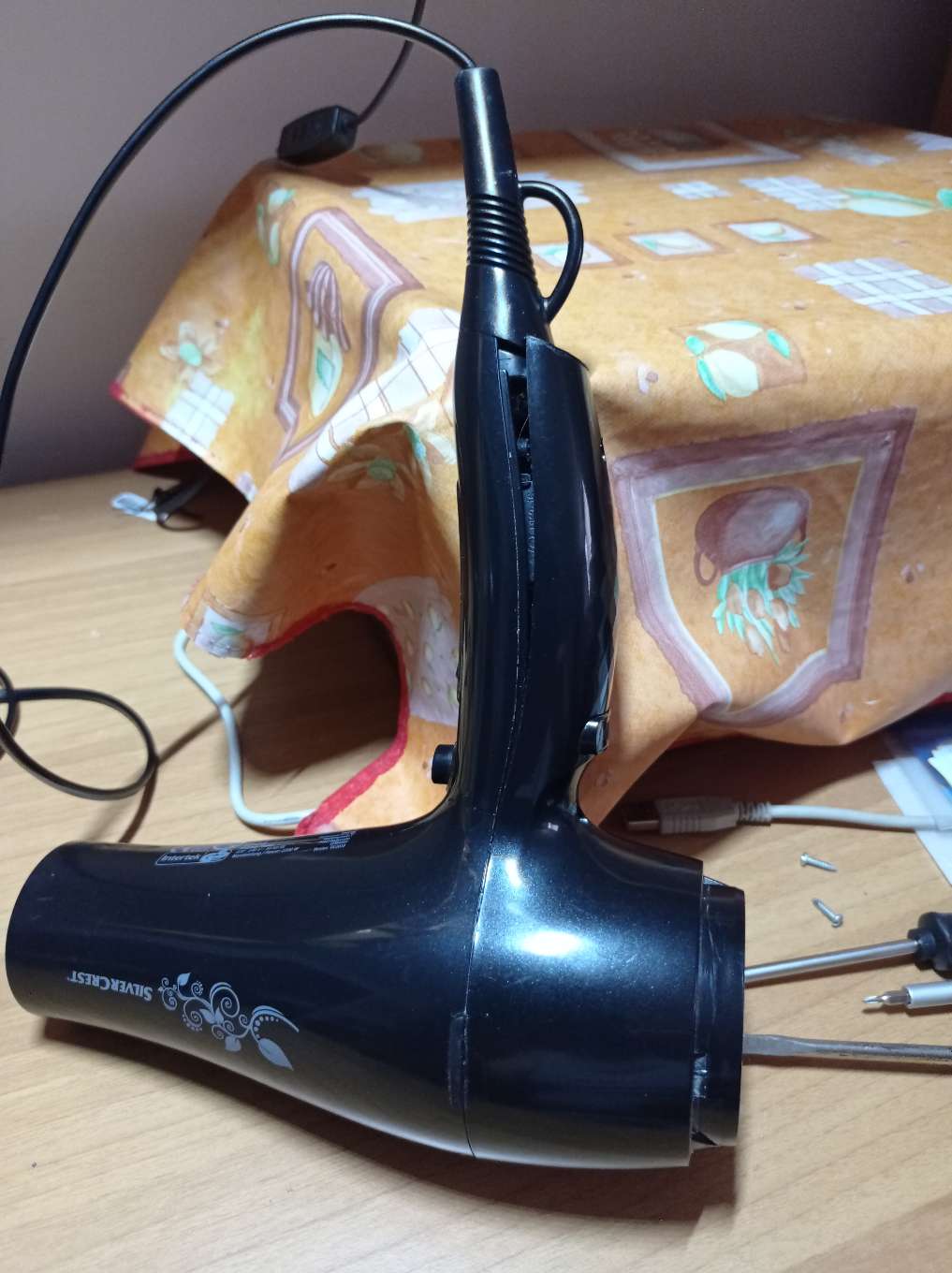

Buonasera a tutti.
Dato che il filo del phon in questione si è lesionato, avevo intenzione di smontarlo per accorciarlo eliminando la parte spezzata.
Ho dovuto comprare dei cacciavite con punta ad U per le due viti del manico, ma dopo averle svitate non riesco a staccare le due scocche.
Prima di romperlo completamente (per imperizia o per rabbia) mi potreste dare una dritta?

Devi continuare a seguire il bordo infilandoci un "plettro" (tipo quelli che si usano per suonare la chitarra) o una lamella di plastica e vedere se le due parti si staccano.
Se non si dovessero staccare allora vuol dire che ci sono altre viti da smontare magari nascoste sotto qualche fregio o etichetta.

Se riesci a notare dalla foto, ho provato a seguire il bordo fin dove non sento nessuna forzatura. Oltre sento forzato. Non riesco ora a capire se e dove possa esserci qualche altra vite. Esternamente non vedo altri punti dove potrebbero essere nascoste.

è ad incastro, come dice il Cap devi infilare qualcosa di sottile
e piatto tra le due scocche, tipo questo, se non riesci mettilo
in una morsa da banco lungo la linea di giunzione e stringi delicatamente

Penso anch'io ci sia una terza vite. Se fai una foto chiara della parte posteriore del manico e del fon possiamo guardare anche noi. Se sei sicuro che non ci sono altre viti procedi come consigliato da mariobrossh.

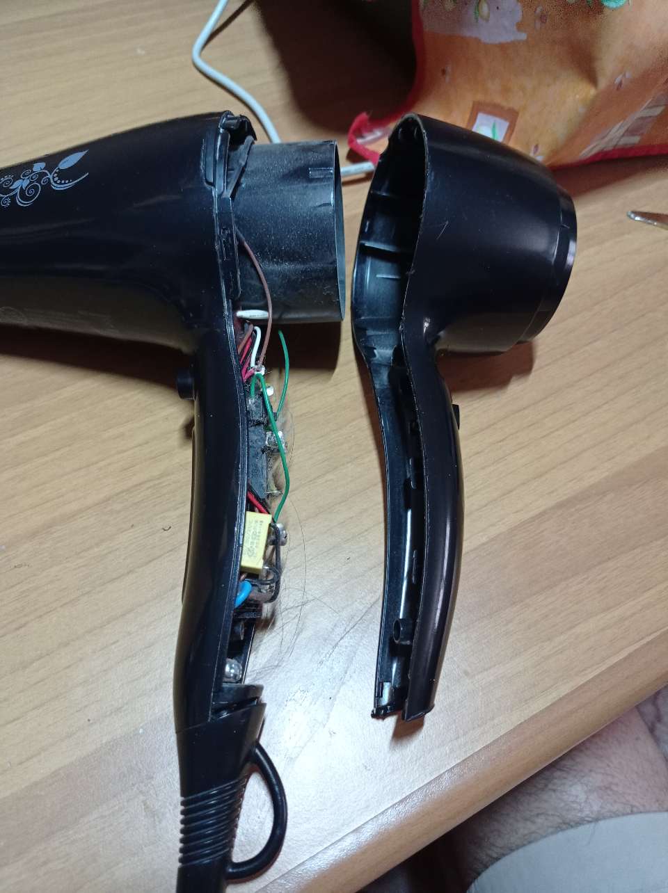

Nel frattempo che provo a forzare l'apertura, vi invio retro e parte superiore.
Il laterale si vede già nella prima foto e l'atro lato è speculare.

Mi è servito premere un po' lateralmente mantenendolo sul banco e le due scocche si sono aperte quasi del tutto!
Ora la situazione è quella che vedete in foto. :partydance:
Spero di non avere più bisogno di aiuto.

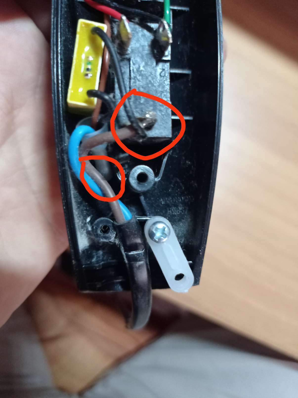

Purtroppo devo ricorrere ancora al vostro aiuto.
Secondo voi potrei tagliare il filo e saldare nei punti indicati? Vedo che il celeste finisce all'interno di un piccolo cono.

non capisco perché vuoi saldare il filo celeste, lui sta bene
dove sta' quello che mi pare staccato è il filo del condensatore
sul connettore dell'interruttore dove hai cerchiato

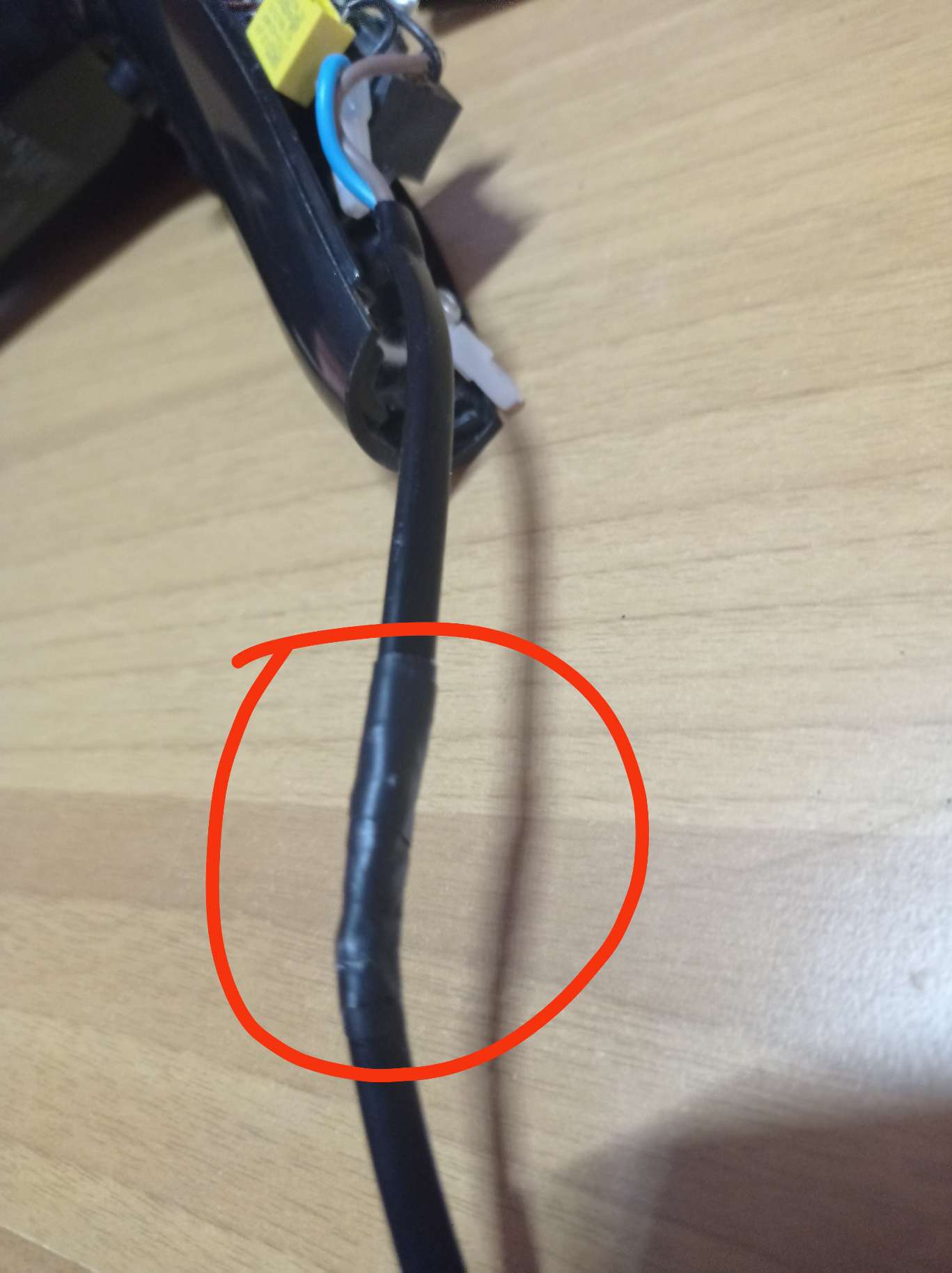

Effettivamente non sono stato chiaro io nell'esporre il quesito. Questi fili non si sono staccati ma si è spezzato il cavo più a valle (vedi foto). Ho tagliato il pezzo rotto e ho congiunto i fili dei due capi liberi ottenuti ma li ho "scotchiati". Tale situazione però non la vedo sicura e vorrei quindi togliere la parte più corta e saldare i fili del capo del cavo rimanente più lungo.

ok lo puoi fare tranquillamente, quello azzurro è infilato
in quel morsetto a cappuccio che solitamente sono a stringere
ma potrebbe pure essere ad avvitare, nel primo caso lo devi
stringere con una pinza fino a farlo diventare cilindrico, se vedi
che non ci riesci mettici un morsetto a cappuccio con la vite
