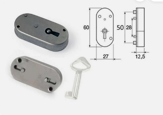

C'è qualcosa che non quadra: io queste serrature le ho sempre viste così:
Serratura ad aste per armadio.png (99.06 KiB) Visto 3039 volte
Nella vecchia i ribattini sembrano fissi sulle aste, e che vanno ad incastrarsi su due fori nella parte mobile interna della serratura.
Però, comunque sia, il concetto non cambia: se si tirano le due aste indietro i perniolini devono uscire dalla serratura e, questa, stornandola può essere estratta dall'anta.
Poi il problema sarà trovare una serratura uguale. Oppure, se si trova solo come quella della mia foto, basterà togliere i due ribattini facendo un foro passante nelle aste.
E, in quel caso, sarà preferibile fare i due fori sulle aste prima di togliere la serratura. Almeno così le due aste stanno fisse e sarà più facile lavorarci sopra.
Altra opzione, forse la più semplice: entrarci con il dremel e mangiare la testa dei ribattini.
Poi, non si può escludere che i due ribattini tirandoli vengano via, sia dalle aste e sia dalla serratura. Per questo prima conviene provare con una pinzetta a tirarli fuori. Se si sfilano, il problema è risolto: sia che si trovi una serratura uguale oppure una con i due perni che escono.
Quindi riepilogando: per prima cosa vedere che succede a tirare i due perni con una pinza e poi vedere che tipo di serratura si riesce a trovare e, in base a quella, scegliere il metodo più appropriato di estrazione della vecchia. ;-)
