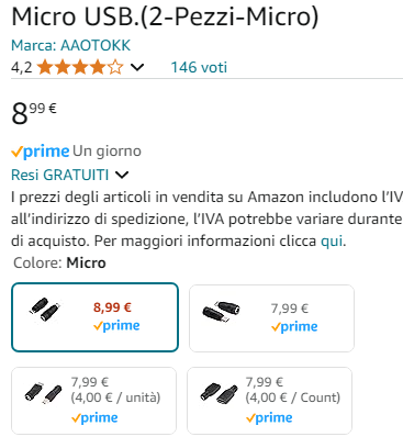

Esatto quel connettore sarebbe più o meno ciò che sto cercando, anche se quello che mi hai indicato è micro usb mentre a me serve la usb-C, cioè per intenderci quella che è ormai lo standard diffuso per tutti i cellulari (non sono riuscito a trovarlo in rete, riesci a darmi una mano?).
Inoltre 9 euro mi pare un costo esagerato per un connettore, e dato il costo esiguo dell'attrezzo forse non ne vale la pena...
Qualora dovessi trovarne uno economico, per capire se va bene basta semplicemente misurare il diametro con il calibro o servono altri parametri che ne determinano la tipologia?

mariobrossh ha scritto: dom 08 set 2024 7:39 pm guarda tra i vai modelli che ti ho linkato c'è pure il type C
Non so, a me quel link di Amazon apre una pagina che rimanda ad un solo connettore micro-usb...

non vedi gli altri modelli nella pagina ?
devi prendere la misura esterna ed interna del jack
