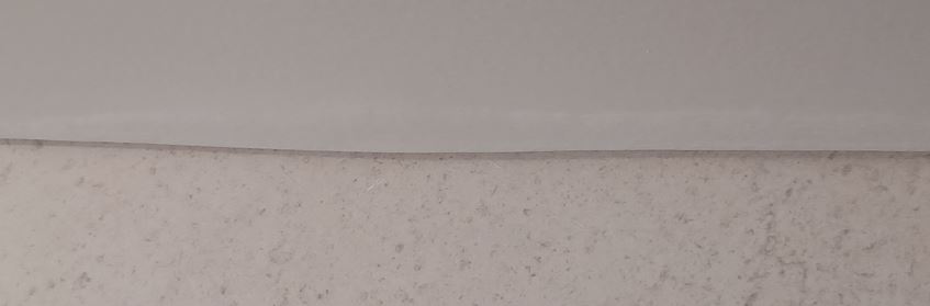

Spero si veda decentemente:
Porta Gonfia.JPG (16.48 KiB) Visto 3580 volte
Non ho capito cosa intendi per fessura nel piano di giunzione... Essendo in basso e non avendola smontata non ho ancora visto sotto.
Con il suggerimento che hai dato è possibile che rimanga "ondulata"? Inoltre è possibile poi isolarla in qualche modo per evitare (o almeno provarci) che ricapiti?

Se smonti la porta e la guardi da sotto (magari posta una foto anche di quel dettaglio) capirai meglio cosa dice mariobrossh ;-)

Capitan Farloc ha scritto: gio 07 nov 2024 6:56 pm Se smonti la porta e la guardi da sotto (magari posta una foto anche di quel dettaglio) capirai meglio cosa dice mariobrossh ;-)
Vedrò di farlo! Anche perché sono obbligato perché purtroppo si è talmente gonfiata che non riesco più ad aprirla tutta.

Se fosse truciolato, è talmente peso che già sarà difficile smontare la porta in due. Comunque ammettiamo di avercela fatta e sia davvero truciolato.
L'intervento potrebbe essere questo: intanto, se la porta non si apre del tutto, puoi mettere delle rondelline sui cardini per sollevarla. Se invece non si può sollevare perché tocca sopra, allora si può sbassare di un paio di mm. Se sotto è fradicia, tanto vale sbassarla da lì.
A quel punto scaldare la zona per far asciugare bene il legno e togliere la parte ammalorata senza toccare lo strato protettivo. A quel punto versarci dentro su tutto il sotto la resina Palaroid B72 che è un consolidante specifico per questi casi. In negozio la trovi in polvere e la devi diluire con acetone puro non più del 10%. Questo prodotto penetrerà a fondo nel legno consolidandolo e rendendolo impermeabile. Magari ne puoi dare anche due mani.
Fatto questo avrai il problema di levare il gonfio. Lì ti sarà rimasto del vuoto... che puoi riempire con della resina epossidica e poi bloccare il tutto con un morsetto e due tavolette.
Comunque prima aspettiamo di vedere la porta dal sotto e poi se ne riparla. :-)

Alla faccia che lavorone... Non so se sono in grado...
Ora poi purtroppo non ho tempo, penso farò il tutto nelle vacanze di Natale. Fortunatamente la porta si apro
e quasi tutta, diciamo che è stata ridotta l'apertura di una decina di gradi, invece di aprirsi a 90° più o meno saranno 80°.
In merito al materiale/peso posso dirvi che è abbastanza leggera e che togliendo la serratura si vede solo legno non MDF o truciolare. Chiaramente ciò non significa che sia così in tutte le sue parti...
