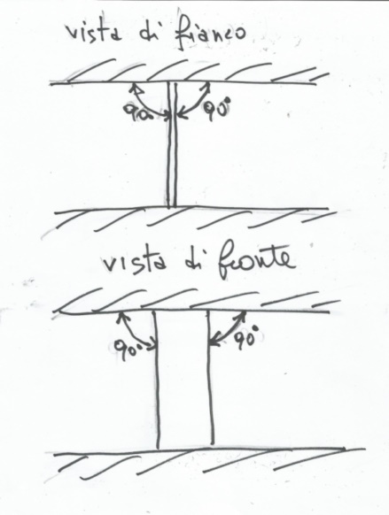

Più che vedere la parete rispetto alle altre, sarebbe meglio controllare che sia in piombo. Per questo ti basta una livella da muratori.
Ecco uno schizzo delle perpendicolarità da controllare:
Schizzo per controllo del piombo di paretina in cartongesso0004.jpg (47.95 KiB) Visto 1683 volte

Tu vuoi dire che se queste verifiche danno esito a 90° vuol dire che automaticamente va bene?
Posso farlo con bolla questo controllo?

Certo, una livella lunga da muratori va benissimo.

Secondo me se è a piombo può essere cmq non parallela ad altra parete. Quindi quando metterò piastrelle noterò la parete del cartongesso non parallela alla fuga delle piastrelle. O sbaglio?

Purtroppo non è che se hai le pareti storte, puoi continuare a mettere tutto storto... ti pare? Devi scegliere: se preferisci vedere la parete storta, ma parallela alle altre, oppure avere la parete in piombo ma con dei problemi di posa delle piastrelle. Se l'errore non è grosso, il piastrellista penso che sappia da se come fare per salvare capra a cavoli. Se invece l'errore è grande, allora il piastrellista metterà le piastrelle parallele alla parete in piombo e quando arriva a quella storta, sarà costretto a tagliare le piastrelle di varie misure per seguire l'inclinazione del muro.
Però in questo modo almeno hai le piastrelle tutte diritte all'infuori che da quel lato lì.
Io non credo che ci siano alternative a questa soluzione. Poi l'estetica è una cosa personale: a me andrebbe bene così... però se tu invece preferisci mettere la paretina storta + tutte le piastrelle, per seguire la parete storta, nessuno ti potrà impedire di farlo... ma il giorno dopo credo che rimpiangerai di averlo fatto. : Fuck You :

Dovresti chiarire che intendi per "storta" Non lineare in senso orizzontale, non lineare in verticale, fuori squadro o fuori piombo. E' chiaro, come detto dal geometra, che se la casa è fuori squadro, non resta che trovare un compromesso. Se prendiamo ad esempio il disegno e prendiamo come riferimento A, abbiamo due possibilità, Creare su A un perfetto angolo retto rinunciando alla paralleleità delle pareti o mantenere la paralleleità rinunciando ad una precisa squadratura. Se è una cosa da poco si riesce a correggere con l'intonaco. Lo stesso discorso vale anche se come riferimento usiamo un pavimento in pendenza.
