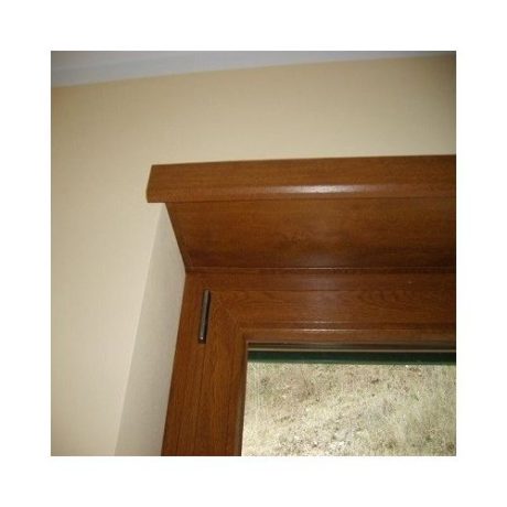

Se per coperchi invece intendi i "celetti" o "celini" tipo questo per capirci:
Puoi rifarlo uguale con del compensato riprendendo le dimensioni e lo spessore del vecchio (affinché possa entrare nelle vecchie guide) facendo il bordo con un listello opportunamente sagomato ed incollato.
Altrimenti ci sono fabbriche che li vendono su misura, come questa ad esempio a cui puoi chiedere un preventivo
https://www.sistemacaseinfissi.com/celi ... relle-pvc/
