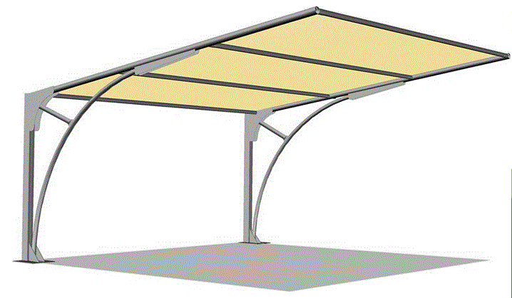

per questa estate vorrei realizzare una copertura per la mia auto contro sole e grandine tipo questa
In realtà questo è solo un esempio per far capire cosa avevo in mente: 2 piantoni con una struttura a sbalzo con sopra un telone in PVC o traspirante per coprire l'auto.
Avevo pensato di realizzara la struttura in ferro, perchè penso più robusto che non in legno (magari mi sbaglio: accetto suggerimenti) e le dimensioni che avevo in mente erano circa 5mt di larghezza per 5mt di profondità che dovrebbero essere sufficienti per 2 posti auto.
Qualcuno di voi ha già realizzato una cosa simile o può darmi dei consigli dove reperire informazioni per autocostruirla?

Per quanto riguarda l'installazione ho già pensato di fare due plinti in cemento nella terra con dimensioni 70cm x 70cm profondi 80cm (ho trovato le misure in rete) dove fissare i piantoni con delle piastre da tassellare in queste due piccole fondamenta.
Quello che mi servirebbe è avere un consiglio sulle dimensioni e sui materiali da realizzare:
- per i piantoni avevo pensato a dei tubolari in ferro a sezione quadrata 100mmx100mm spessore 4-5 mm (mi sembrano abbastanza robusti)
- per le travi a sbalzo di 5 mt (nell'immagine sono rappresentati con dei tubi), avevo pensato di usare o dei tubolaria a zezione rettangolare o dei piatti pieni o dei profili a "L". Qui sono in difficoltà perchè non saprei che tipo di materiale e che spessore usare.
- per le traverse che dovrebbero sostenere il telo, pensavo di usare dei piatti. Anche qui non saprei che spessore usare.
Avete suggerimenti o idee alternative?

Premetto che questa è la mia opinione personale, ma una struttura del genere la vedo piuttosto rischiosa come "faidate" nel senso che essendo una struttura "a sbalzo" ha dei punti critici come il punto di fissaggio dei piantoni (e di conseguenza i plinti su cui vengono fissati) e lo sbalzo stesso le cui travi devono reggere il peso pur se sorrette parzialmente dalle controventature.
Secondo me dovresti trovare un ingegnere che sia in grado di fare un calcolo della struttura per poter decidere sia le misure dello sbalzo che i materiali da utilizzare... altrimenti rischi di spendere i soldi e ritrovarti qualcosa che magari al primo colpo di vento viene giù.

vorresti realizzare quelle pensiline che si trovano nei parcheggi dei supermercati ok? visto che non vuoi interpellare un ingegnere vai metro alla mano nel piazzale del supermercato e copialo, io sinceramente non la farei a sbalzo, se non fossi supportato da un'officina metalmeccanica con varie attrezzature, tieni conto che il tetto per legge dovrebbe sostenere x ogni mq circa 450, 600 kg ovvero il carico della neve e la spinta laterale del vento ovvero dovresti mettere in opera una struttura mastodontica, in rete do visto tettoie in scatola di montaggio tipo lego o meccano certificate, le compri le mandano e tu le assembli. ripeto se la vuoi realizzare in casa con saldatrice e troncatrice, buchi ne farei 4, i montanti se non nevica bastano da 60x 60, sopra ci metti di costa una piastra da 8 mm e come trave traversa ci metti una 80 x 40 di costa, fai 4 porte parallele di calcio 2 portali, su essi ci metti dei travetti ogni metro 60 x 40, e sopra ci applichi la copertura. agli spigoli della struttura per collegare la trave alla colonna nei nodi ci dovresti mettere i fazzoletti ole saette. volendo pure i tubi innocenti e i nodi potrebbero reggere se dalle tue parti non nevica, non sono ingegnere li faccio a occhio, per farla a sbalzo non userei scatolari o tubolari ma profilati per questo motivo ti dicevo a sbalzo no, oppure se hai un muro da un lato ti ancori alla parete e poi realizzi la struttura fai una tettoia zoppa o addossata , metti lle foto con le misure

basianelli ha scritto: mer 26 feb 2025 8:36 am vorresti realizzare quelle pensiline che si trovano nei parcheggi dei supermercati ok? visto che non vuoi interpellare un ingegnere vai metro alla mano nel piazzale del supermercato e copialo,
Si, quello che cerco è una cosa simile alle coperture delle macchine che si trovano nei supermercati o autogrill, però non proprio uguali. Infatti solitamente quelle dei supermercati utilizzano pali curvi tralicciati che non è facile reperire. Infatti ho già chiesto ad alcune ditte della mia zona e non li producono/commercializzano. Per cui sono costretto a realizzare qualcosa di più semplice con delle strutture diritte come quella dell'immagine di esempio che avevo linkato nel primo post.
basianelli ha scritto: mer 26 feb 2025 8:36 am tieni conto che il tetto per legge dovrebbe sostenere x ogni mq circa 450, 600 kg ovvero il carico della neve e la spinta laterale del vento ovvero dovresti mettere in opera una struttura mastodontica,
Si è vero, ma tieni conto che io voglio utilizzare un telo microforato e che vorrei usare soprattutto d'estate per il sole e la grandine.
D'inverno potrei pensare anche di toglierlo ed eventualmente se dovessi dimenticarmelo, nel caso dovesse nevicare penso che al massimo si strapperebbe prima il telone che non piegare la struttura.

basianelli ha scritto: mer 26 feb 2025 8:36 am ripeto se la vuoi realizzare in casa con saldatrice e troncatrice, buchi ne farei 4, i montanti se non nevica bastano da 60x 60, sopra ci metti di costa una piastra da 8 mm e come trave traversa ci metti una 80 x 40 di costa, fai 4 porte parallele di calcio 2 portali, su essi ci metti dei travetti ogni metro 60 x 40, e sopra ci applichi la copertura.
Per i montanti 60x60 intendi dei profilati pieni o dei tubolari? Altrimenti si potrebbero usare anche deggli IPE?
Non ho capito come colleghi la piastra con la trave e con i montanti.
Anche in questo caso per travi e travetti intendi dei profilati?
basianelli ha scritto: mer 26 feb 2025 8:36 am per farla a sbalzo non userei scatolari o tubolari ma profilati per questo motivo ti dicevo a sbalzo no, oppure se hai un muro da un lato ti ancori alla parete e poi realizzi la struttura fai una tettoia zoppa o addossata , metti lle foto con le misure
Perchè non tubolari? Pensi che non siano resistenti? Usare un profilato non appesantisce ulterirormente la struttura?

se hai una buona saldatrice e troncatrice io lo farei in UPN o profilati in U li salderei a L e li calerei nel calcestruzzo almeno 60 cm, meglio fare i plinti a trave rovescia è piu stabile sopra ci potresti saldare degli scatolari correnti 60 x 30 o 60 x 60 e avvitare la copertura con viti autoperforanti, nella connessione trave colonna ci metti un rinforzo un fazzoletto o a 3/ dell'altezza una saetta basta un piatto o una L nn so come la vorresti fare oppure con uno scatolare da 120x 60 X 3 mm sempre la L la parte lunga la muri verticale , tieni conto del vento e del carico neve se previsto.
