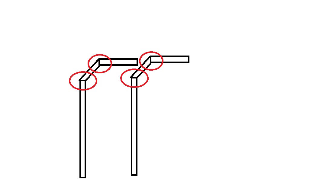

Secondo me devi fare una struttura sviluppata in altezza, ovvero partire con uno "schienale" da terra e salire, in maniera tale che puoi ancorarti in più punti e la leva fa minor resistenza contro il muro casomai nella parte terminale, fai una saldatura angolata ed alla giunta metti un ferro che incastra su entrambi i tubolari, almeno crei elasticità in quei punti
diciamo una forma simile a questa da ancorare a muro....perchè se metti la classica barra "corta" l' unica soluzione che puoi adottare per evitare rischi e di forare il muro per intero e mettere una contropiastra dietro più larga della barra stessa, da fissare con le barre filettate e se vuoi inserisci anche il chimico :-D :-D

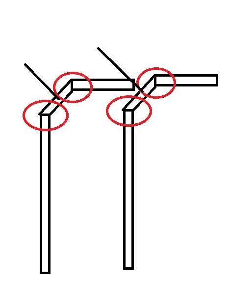

Secondo me in questo modo, quindi fissando il tubolare in diversi punti sul verticale hai più scarico del peso sulla parete...... mentre le "giunte" rinforzate all' interno con un "contro tubolare" rendono più elastico il tutto
potresti anche valutare di mettere 2 tiranti nella parte alta, naturalmente il fissaggio a parete non deve essere con fisher 8x40, secondo me se parliamo di forate, calza e ancorante chimico, barra filettata che esce dal tubolare, rondellone e dado con autobloccante, almeno 3 sulla verticale
