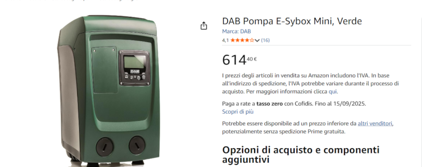

Su Amazon ci sarebbe questa:
Pompa inverter DAB.png (141.97 KiB) Visto 1973 volte
Se poi non ti interessa un marchio blasonato, ci sarebbe questa a 279€:
