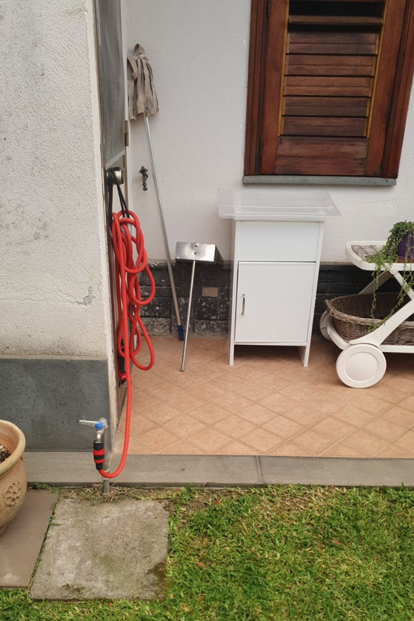

ecco la foto:
il piccolo lavabo sullo sfondo è dove deve andare il rubinetto. Ovviamente lo sposterò a destra o a sinistra della finestra oppure a sinistra del rubinetto del prato.

Per mettere un rubinetto a muro lasciando l'impianto idraulico esterno si utilizza un "raccordo a muro per rubinetto" tipo questo
Io ti sconsiglio di utilizzare un tubo in gomma da giardino se questo deve rimanere sempre sotto pressione.
Comunque si trovano normalmente con l'attacco femmina da 1/2" per il rubinetto e l'attacco maschio sempre da 1/2" per attaccarci quello che vuoi tu.
Personalmente ne ho utilizzato uno nel mio balcone con l'attacco a stringere su cui ho messo un tubo di rame con cui ho fatto il raccordo con l'altro rubinetto da cui ho preso l'acqua.
