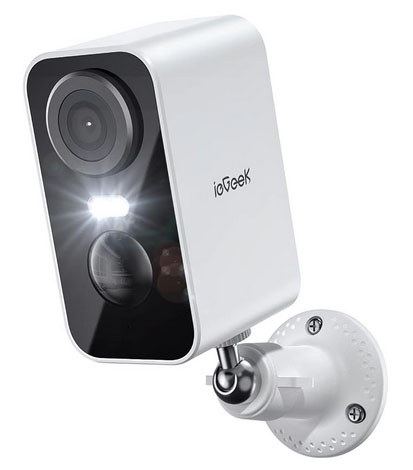

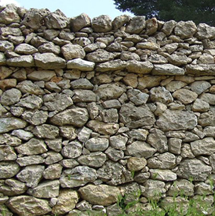

devo installare una telecamera su un muro a secco, cioè fatto di pietre sovrapposte e senza cemento:
e questa è la camera:
camera tizi.jpg (33.91 KiB) Visto 3098 volte
quindi il problema è come fissare quel supporto con tre fori su una superficie irregolare.
Come potrei prodedere? Fissare una piastra sulle pietre dove poi avvitare il supporto, ma come fissarla?
Esiste una sorta di tasselli per quel genere di muro?
O altre soluzioni alternative?
grazie, saluti

potresti mettere un po' di cemento, in uno degli spazi tra una pietra
e l'altra, in modo da creare una piazzola piana per poi inserire dei tasselli

questo dipende dalle pietre se si muovono oppure no, in ogni
caso io non conosco la tenuta della schiuma con i tasselli ma
se la telecamera non è troppo pesante dovrebbe tenere

Io metterei la telecamera scegliendo la pietra più piana... e vedo che ce ne sono. Poi la base è snodata, quindi anche se ti sta torta poi l'addrrizzi come vuoi.
E, per quel che peserà, 3 tasselli normali di 6mm e via.
Se poi sei costretto ad utilizzare una pietra parecchio irregolare, gli dai una spinata con il flex con disco diamantato e sei a posto. ;-)

ho provato intanto a mettere del cemento annegandogli i tasselli, se non dovesse tenere proverò a forare la pietra.
Suppongo con una normale punta da muro? E' pietra lavica...
