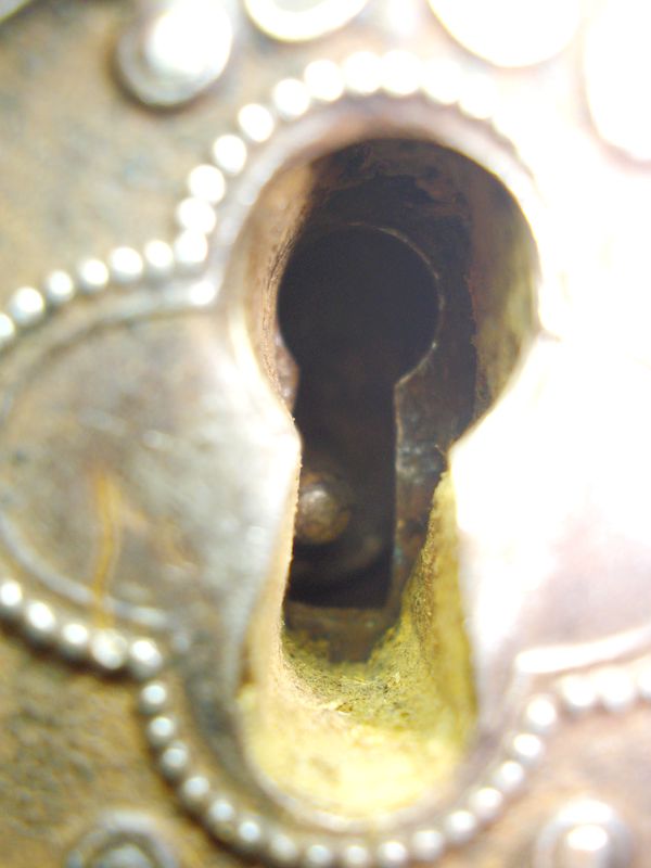

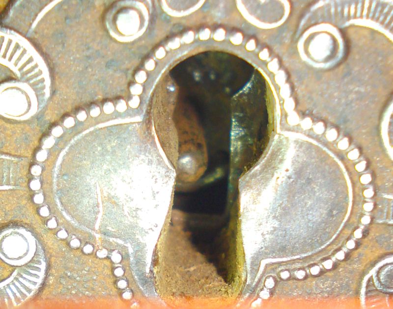

Credo di aver forzato troppo la mano usando la chiave per aprire la serratura di un mobile antico, già piuttosto arrugginita, fatto sta che l'ho ridotta così
serratura antica guasta DSC01108_2.JPG (47.8 KiB) Visto 4776 volte
serratura antica guasta DSC01110_2.JPG (97.88 KiB) Visto 4776 volte
Il gruppo di cui fa parte il perno credo si sia scollegato dal resto. Subito dopo, sono riuscito un paio di volte a sollevare il perno usando un pezzetto di fil di ferro, con l'intento di potervi inserire la chiave ed aprire, così da riparare il danno, però non ci sono riuscito e, dopo 3-4 volte, il perno non si è più sollevato, cioè credo che adesso sia bloccato, evidentemente più in basso di dove dovrebbe stare.
C'è modo di sistemarlo?

prova ad afferrarlo con una pinza a becchi e a farlo ruotare

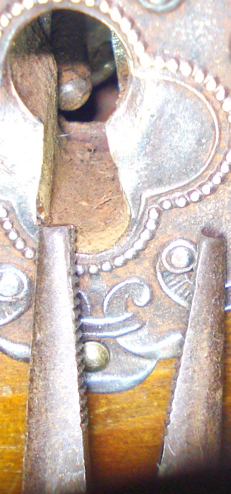

ho provato col filo a L ma non riesco ad "intercettare" nulla. ho provato anche random (della serie "dove piglio piglio") ma senza successo. hai idea di come sia congegnato il meccanismo di sblocco dei bauli che si aprono dall'alto? se fosse un cassetto ad apertura orizzontale, mi aspetterei la tipica barretta piatta sali-scendi con la scanalatura azionata dal meccanicismo della chiave, ma in questo caso?
mal che vada chiamerò un fabbro per un intervento a domicilio ma mi chiedo: che potrebbe fare di fronte ad un pasticcio del genere?
ho provato con la pinza a becchi che ho già ma credo sia troppo grossa
serratura antica guasta DSC01111_2.JPG (97.18 KiB) Visto 4758 volte
a malapena riesco ad afferrare il perno ma non a ruotarlo nè a sollevarlo. se comunque vale la pena insistere perchè il risultato è molto probabile, provo a vedere in giro se c'è una pinza con becchi ancora più piccoli e magari più lunghi.

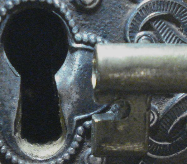

puoi postare la foto della chiave ?
Re: Serratura mobile antico guasta
Inviato: mer 01 ott 2025 5:06 pm
da JackOnFire
serratura antica chiave DSC01113_2.JPG (58.46 KiB) Visto 4745 volte
il meccanismo dovrebbe essere semplice però con il fil di ferro a L non riesco a beccare il punto giusto, inoltre con la pinza non riesco a sollevare il gruppo cui fa parte il perno. credo che si sia spanata la vite di destra che ancorava la serratura al legno perchè a destra si muove ma a sinistra è bloccata, chissà come si è incastrata al di là del legno.

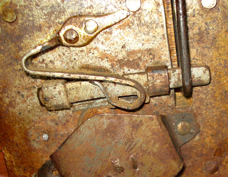

sono riuscito ad accedere, almeno parzialmente, all'interno del mobile dalla parte interna e questa è la serratura guasta vista da dietro
serratura interna DSC01122_2.JPG (138.02 KiB) Visto 4723 volte
dato che il mobile è di valore, non vorrei arrecargli altri danni, quindi prima di fare la qualsiasi chiedo a voi cosa fare adesso per svincolare la barretta piatta orizzontale dal fermo verticale. batto con martello da destra a sinistra o faccio danni?

Con n cacciavite tira su quella molla che tiene ferma la barretta piatta e poi falla scorrere da destra a sinistra.
Il punzone lo potrai controllare soltanto una volta smontata la serratura, ci sono dei rivetti di alluminio che possono fare al tuo caso e sono morbidi (più del ferro) e quindi si lavorano più facilmente.

sono riuscito a svincolare il fermo ed è bastato battere un po' col martello da destra a sinistra, poi la molla si è sollevata di conseguenza, solo che prima l'ho innaffiato con abbondante svitol (come suggerito).
ho smontato la serratura ed ho verificato che quel ribattino di sinistra si è spezzato ed il corpo è rimasto incastrato nella piastra. credo sia impossibile sfilarlo e l'unica sia usare il trapano per rimuovere il corpo e ripristinare il foro; correggetemi se sbaglio.
fatto ciò, se possibile, vorrei provare a sostituirlo mantenendo l'estetica quanto più simile all'originale. avete idea di dove si possano trovare ribattini del genere? immagino che fosse ferro però quel colore "ambrato" è stato dato dall'ossidazione, giusto? è un'idea strampalata se ne metto uno in ferro (o anche alluminio) e ne coloro la testa con l'uniposca? in alternativa ho anche questa rivettatrice ma credo che un rivetto, anche quello da 2, avrebbe uno spessore maggiore del ribattino, finendo per "scollegare" la piastra dal legno. cosa ne pensate?
