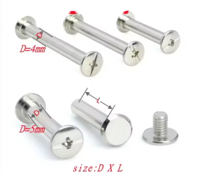

ritorno con questo argomento perchè solo ora ci sto rimettendo mano(che vergogna,lo sò :oops: :oops: ).Ho tagliato il braccio di legno(vedi foto) e ho tolto le viti alla sedia.Domanda:ma come ripristino il meccanismo di apertura e chiusura?devo rondelle con perni interni,ma come le rimuovo per smontarla tutta e cosa dovrei acquistare per ripristinare il meccanismo? :oops: :oops: grazie
Re: Ripristino sedia a ''fisarmonica'' in legno
Inviato: ven 22 mag 2026 2:36 pm
le devi battere dal lato senza testa con un punteruolo o
un cacciavite a croce più piccolo del foro nel legno, per
sostituirle vedi se trovi delle viti a cannocchiale come queste

ok,prima prendo le misure per le vite a cannocchiale,le compro e poi smonto tutto(allora potrei fare confusione con i pezzi o sbaglio?)
Inviato: ven 22 mag 2026 3:31 pm
numerali con carta gommata o a matita
