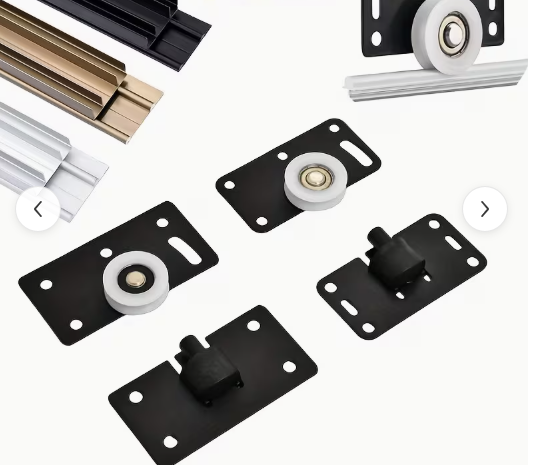

ci sono vari sistemi, questo in foto è il più semplice da utilizzare
perché non richiede l'uso di una fresatrice, infatti i carrellini si
avvitano dalla parte interna delle ante ed il binario è esterno,
devi valutare però gli ingombri.

Il secondo sistema mi piace di più ma la mia anta deve stare esterna alla struttura del mobile
Re: Anta scorrevole
Inviato: sab 22 nov 2025 6:29 pm
in questo caso dovrai mettere i binari esterni e se il mobile è basso quello superiore si vedrà
