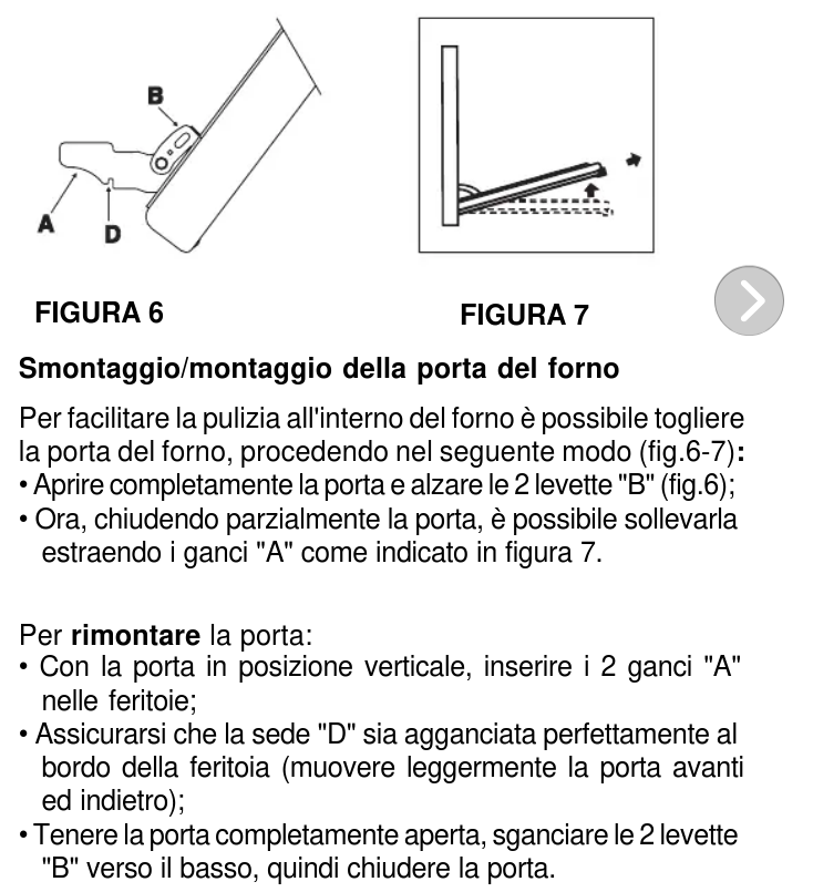

Inoltre,si è scollato il vetro della porta forno,come la dovrei estrare la porta per poi lavorarci meglio?le cerniere non capisco come sono agganciate e come sgaciarle,senza fare danni.

Due da un lato (o dall'altro che è uguale), sono in parallelo.
per la porta:
Screenshot 2026-02-02 at 13-39-45 Manuale Hotpoint CP 057 GT (Italiano - 64 pagine).png
Screenshot 2026-02-02 at 13-39-45 Manuale Hotpoint CP 057 GT (Italiano - 64 pagine).png (148.73 KiB) Visto 4916 volte

ok,grazie,sono riuscito a toglierla.Ora,ho pulito bene il vetro e tolto il vecchio silicone,domanda:dato che il silicone era messo solo in due punti(parte gialla evidenziata)e si è staccato(lo aveva fatto il negoziante in cui avevo acquistato il nuovo vetro che si era rotto)in 3mesi,mi conviene metterlo in tutto il contorno(parte rossa evidenziata)o in quale altri punti per fare un lavoro definitivo?
