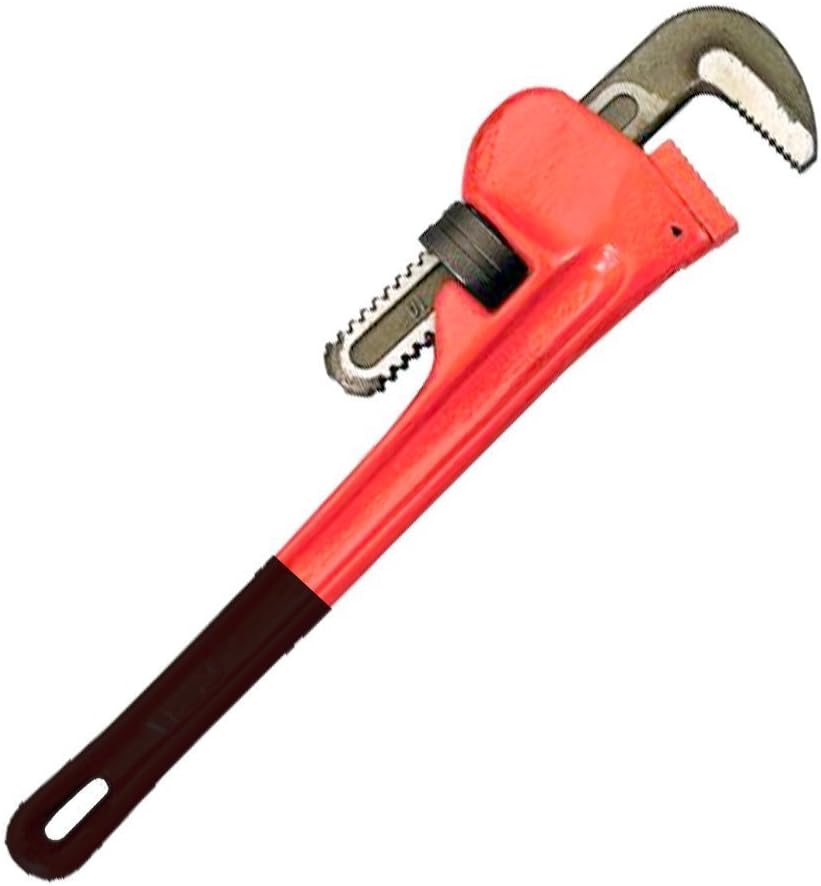

Per questo genere di tubi bloccati, l'unica è l'utilizzo di una chiave giratubi americana

Capitan Farloc ha scritto: gio 26 feb 2026 7:44 pm Per questo genere di tubi bloccati, l'unica è l'utilizzo di una chiave giratubi americana
https://www.amazon.it/Euronovit%C3%A0-S ... 66&sr=8-14
È proprio quella che ho comprato.
