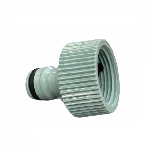

Ma hai provato a vedere se un attacco standard per tubo da giardino può andare bene?
Tipo questo:
Prendi la misura del diametro del tubo che esce dalla idropulitrice e fai una foto dell'attacco rotto dal lato del tubo

15) innesto rapido 3/4, con guarnizione.
Tieni presente che dentro ci va anche un filtrino che se non l'hai dovrai comprarlo. Dovresti trovarli nei negozi di giardinaggio o ferramenta.
