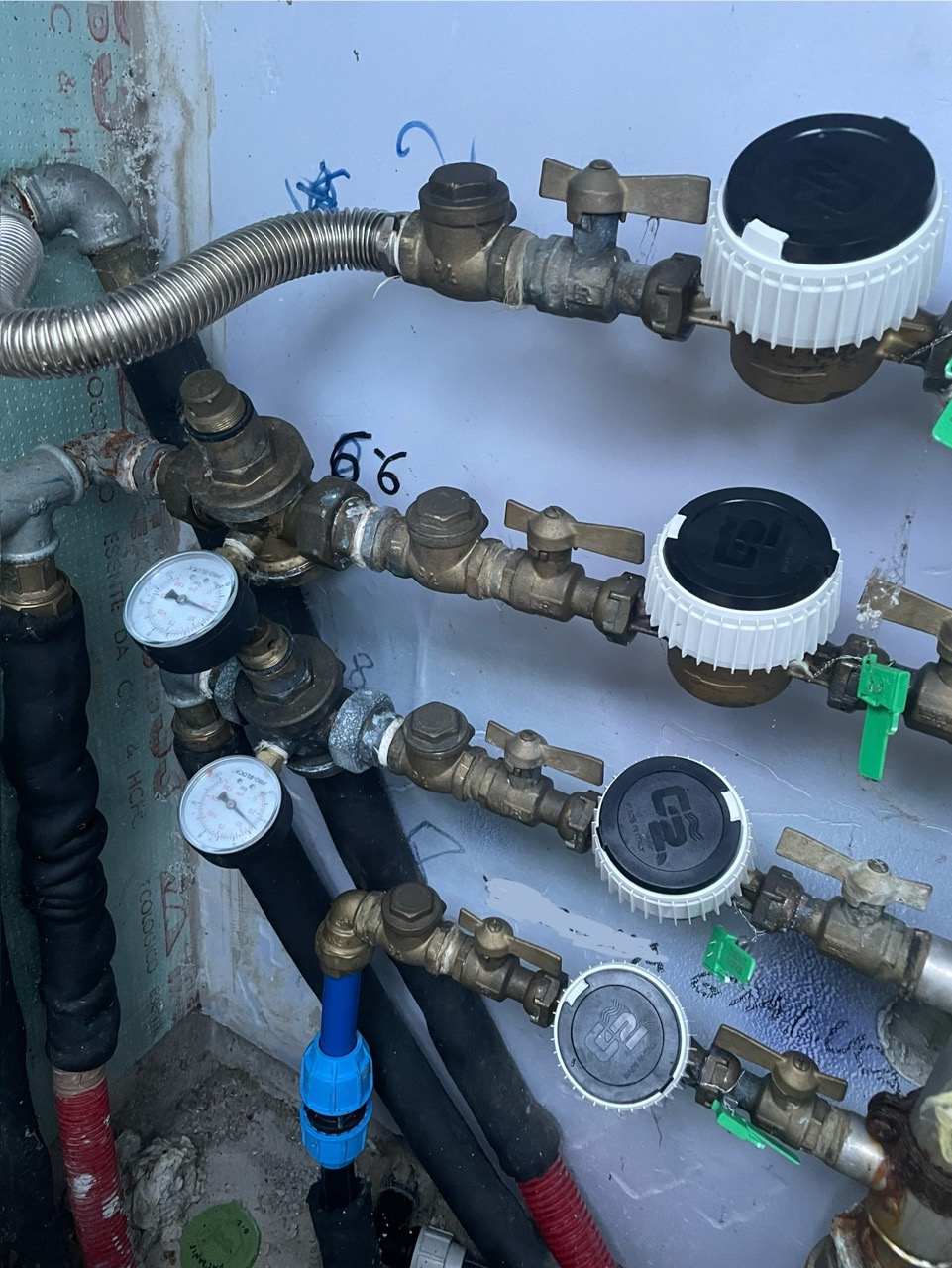

Ho fatto una prova
Il manometro del riduttore appena apro un rubinetto va a 1,5bar scarsi
Se apro un secondo rubinetto va sotto 0,5bar.
Ho notato che non tutti gli appartamenti hanno il riduttore ma da quel che ho capito un condomino che si lamenta come me (un po’ meno) è senza riduttore.
Questa la foto del contatore (con bar vicino al 2 perché stava scendendo causa rubinetto aperto)

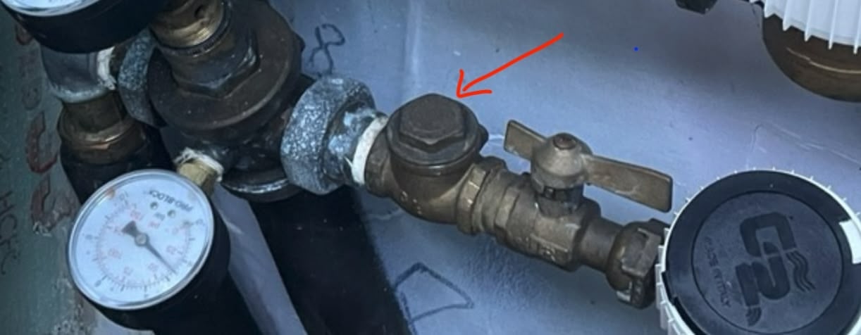

la valvola di ritegno è questa, giusto?
Senza nome.jpg (50.88 KiB) Visto 6008 volte
quindi chiudo il rubinetto tra il contatore e la valvola di ritegno e a quel punto sostituisco la valvola.
prima di sostituirla non c'è modo di vedere se è effettivamente lei? vedo che da sopra sembra potersi aprire

E' possibile che il problema sia legato alla valvola di non ritorno; dalla foto la tua valvola dovrebbe essere fatta più o meno così (vedi sotto). E' difficile che sia intasata, ma magari il calcare ha bloccato la paletta.
Oppure potrebbe essere il riduttore stesso (vedi foto sotto).
La valvola a clapet è facile da smontare, il riduttore è un po' più complicato quando lo rimonti perché devi fare attenzione alla molla ed alle guarnizioni; inoltre spesso i filetti sono bloccati con la Loctite.

Per la valvola di non ritorno posso provare a a svitare il 7? (vedi immagine) e dare un'occhiata dentro?
ovviamente prima chiudo il rubinetto a monte :lol:
Intanto ho raccolto altre informazioni, altri condomini mi hanno confermato che in passato hanno tolto il riduttore... però la mia paura è di avere poi troppa pressione in casa visto che il riduttore segna di base quasi 4bar (sempre se la calcola bene).

Puoi certamente aprire il vitone sopra la valvola di ritegno, ma non so se da lì è possibile ispezionare o pulire la valvola dalla sporcizia o dalle incrostazioni... se la apri, facci sapere.
