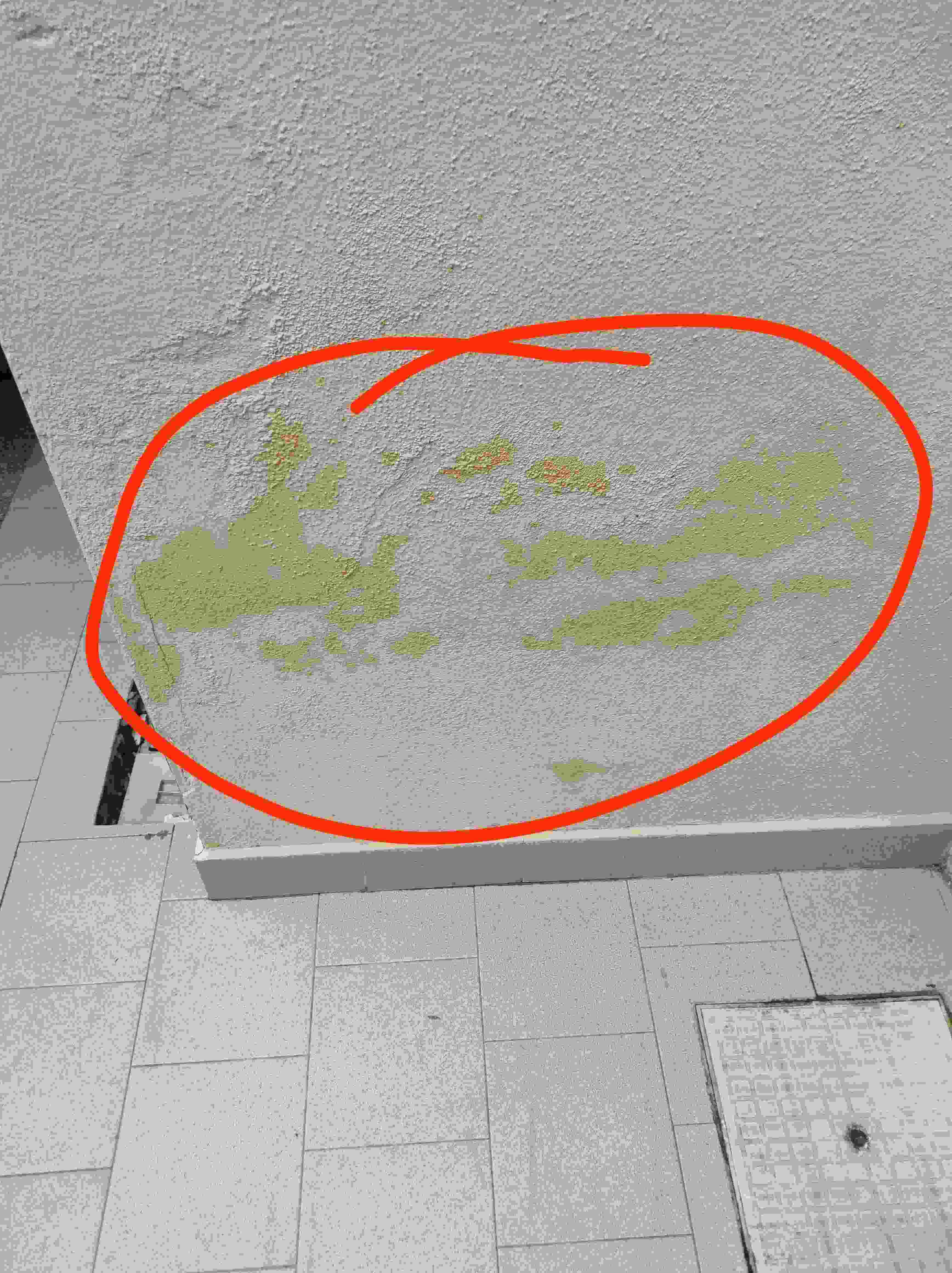

buongiorno, ho un problema di mancanza acqua in un bagno di una casa a piano terra. Il tecnico ha detto che è rotto un tubo nel bagno e per questo motivo non arriva acqua . il bagno in questione ha una parete esterna che da su un cortile. Come si può vedere dalla foto e dal video allegati, c'è una macchia di umidità sul muro esterno e lo scorrimento dell'acqua in un tombino adiacente. La domanda che pongo è la seguente: si può intervenire dall'esterno anzichè rompere il bagno? grazie

Cosa sai di questa parete? Materiale, mattoni in cotto, blocchi di cemento o di tufo, cemento armato o altro? Non è, comunque, facile, perché i tubi sono, normalmente sotto l'intonaco interno a poca distanza dal rivestimento. non è escluso, però, che sotto l'intonaco esterno non passi un tubo che porta l'acqua al bagno. Sprattutto se sono mattoni forati, un tentativo lo farei, cominciando a rompere nel punto che si vede più bagnato. Aspetta, comunque, il parere di altri più esperti.

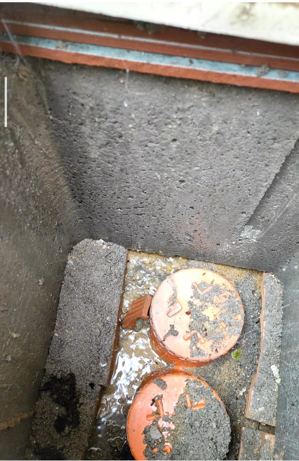

grazie per la risposta. si tratta di un muro a mattoni forati su una struttura a pilastri in cemento armato. purtroppo non posso caricare il video, ma l'acqua scorre alla base del pozzetto che si vede in foto. Ho il sospetto che sia rotto nel punto di diramazione verso la fontana esterna che si trova subito vicino la macchia di umidità. Per questo motivo , prima di rompere nel bagno, vorrei tentare di aprire dall'esterno.

sicuramente il tentativo di rompere il muro esterno è più conveniente
e più facile, con un po' di fortuna potresti risolvere con poco ;-)

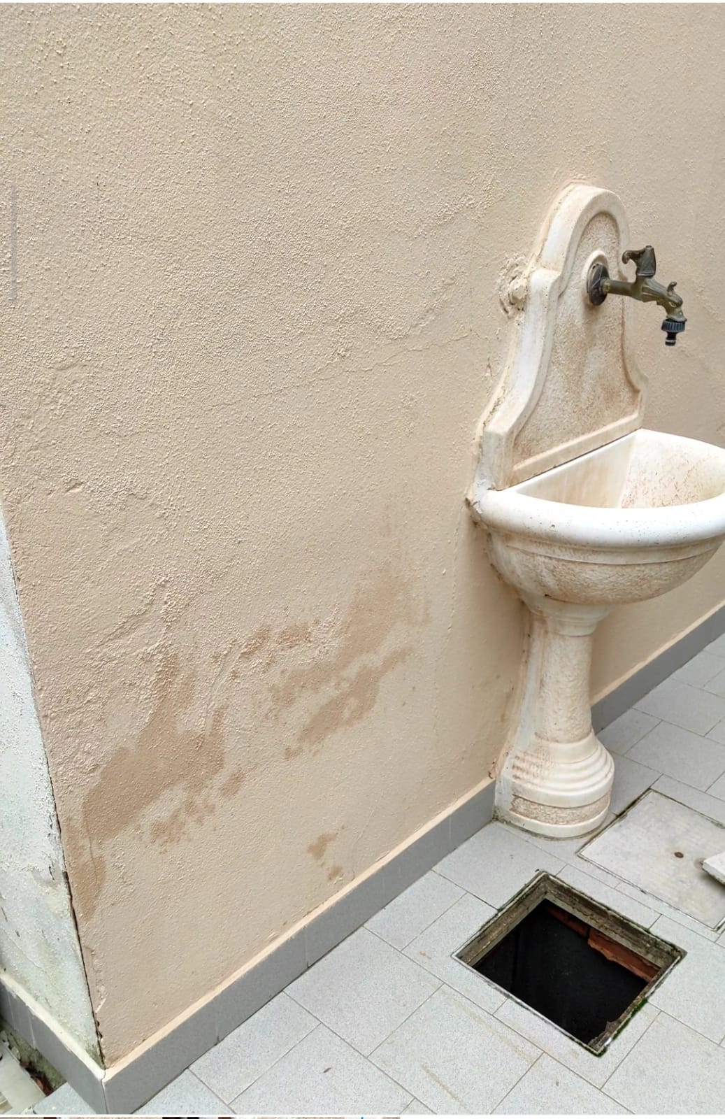

Potrebbe anche essere il tubo che va alla fontanella a parete a perdere. Vedo dei pozzetti, ci sono delle chiavi di arresto?

Visto che si tratta di una parete esterna, probabilmente c'è una intercapedine. Se è così probabilmente i tubi sono stati fatti passare nell'intercapedine (l'alternativa sarebbe stata quella di fare le tracce nelle pareti interne di foratini e quindi molto più lavoro da fare).
Comunque sicuramente la prima cosa che farei anche io è provare ad aprire dall'esterno.

no , nel pozzetto non ci sono chiavi d'arresto. si presenta così

I pozzetti sono 2, l'altro lo hai aperto?
