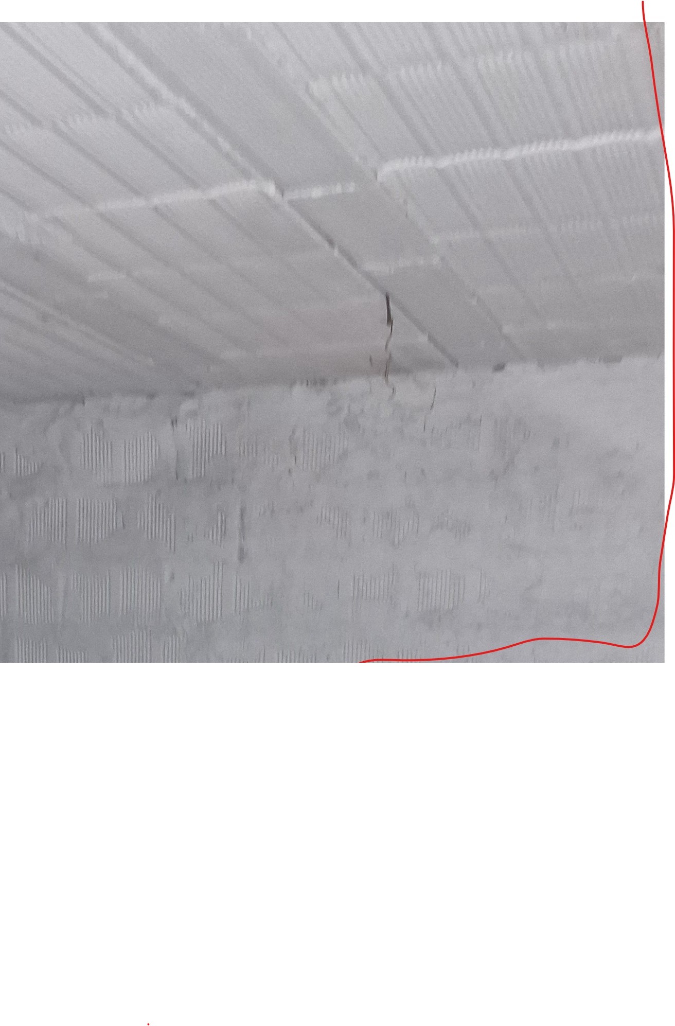

Ciao a tutti avrei bisogno di un consiglio tecnico, ho un garage che a soffitto e nelle pareti e' fatto di foratoni ,mi sono deciso a rasarlo per renderlo piu liscio e pitturabile, ora con tutti questi ritrovati moderni nella scelta cè da perdersi, vorrei un rasante che si applichi bene, facile da stendere e frattassare.
Mi sono documentato su due prodotti, uno e' della Fassa A64 R‑Evolution e l'altro e' della Keracol il Top Fino , secondo voi quale è meglio ?

intendo rasare questo tipo di parete e soffitto

Cos'è, calce, tempera o cosa? Se si tratta di tempera o calce, una bella lavata e poi devi dare un'intonaco, se non sei esperto ti consiglio un intonaco pronto. Sull'intonaco asciutto passi una finitura, così avrai delle pareti uniformi e lisce.

Ti rispondo per la mia breve esperienza. Io ho rasato diversi ambienti e, perdona l'ingenuità, mi sono reso conto che questa operazione consiste sostanzialmente nel chiudere tutti i buchi, grandi e piccoli che ci sono nell'intonaco. Io avevo un intonaco con grossi buchi, quindi non sono partito dal forato, la mia superficie era molto grezza e ho usato per la prima mano un rasante a granulometria più grande Fassa IG 21 e poi sopra ho passato il Fassa ZL 25 che è finissimo. Ho fatto delle prove e ho visto che mettere subito lo ZL 25 era faticoso, ne andava via moltissimo e di conseguenza si spende anche parecchio. Il secondo sistema mi ha soddisfatto, l' IG 21 si stende bene. Fai delle prove, perchè l'operazione è faticosa, specie sul soffitto, ma può risultare più facile con il prodotto giusto. Quello che ti ha consigliato il negoziante è un mix secondo me che va testato, perchè parla di rasatura con chiusura dei punti dove manca l'intonaco. Provando ti renderai conto che forse fare l'intonaco prima è indispensabile anche se difficile e faticoso.

Sì, intonacare è faticoso, soprattutto a soffitto. Pannelli di rivestimento ce ne sono a volontà e svariati materiali, ma non ci hai detto cosa c'è sopra questo locale.
