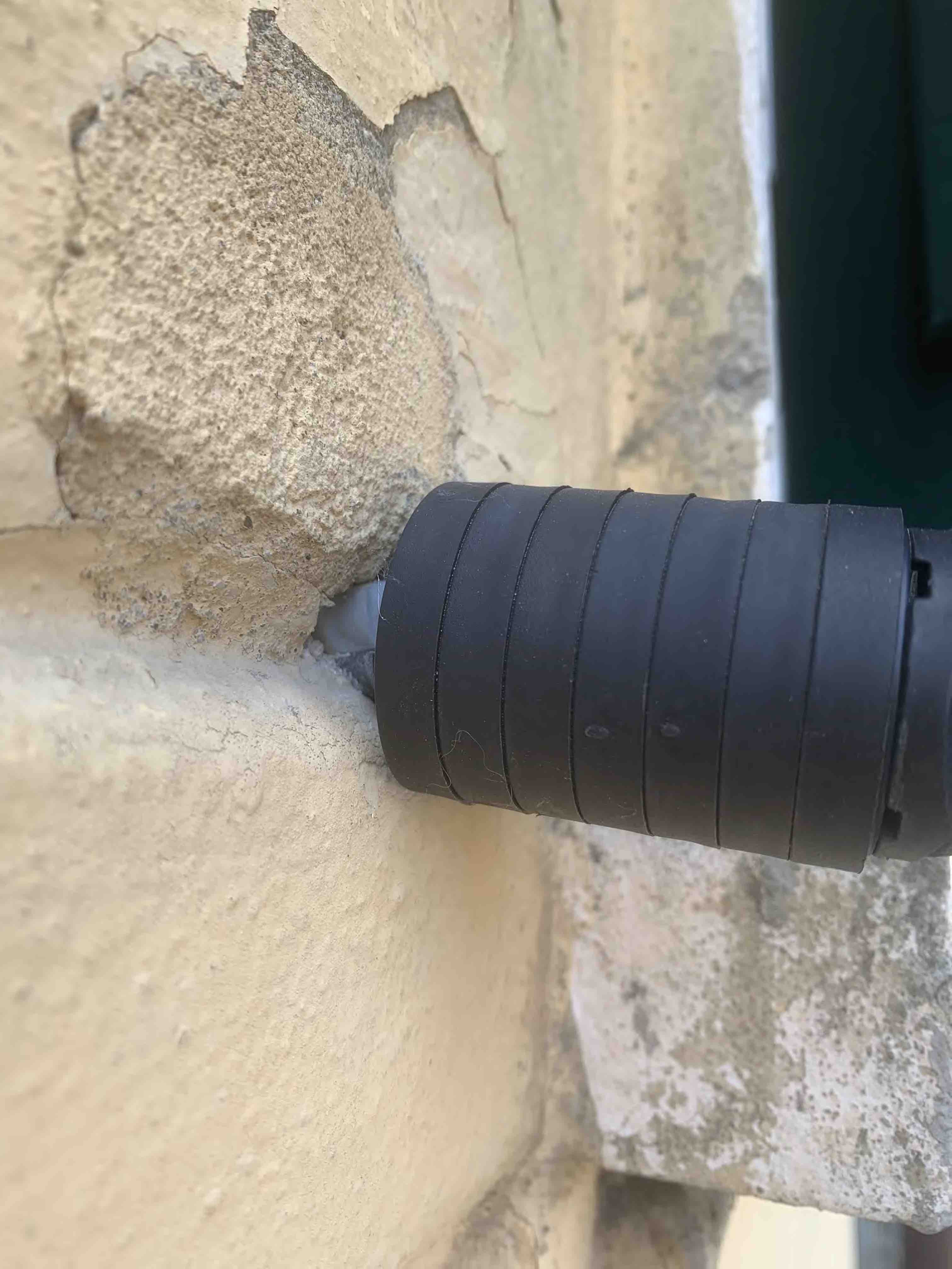

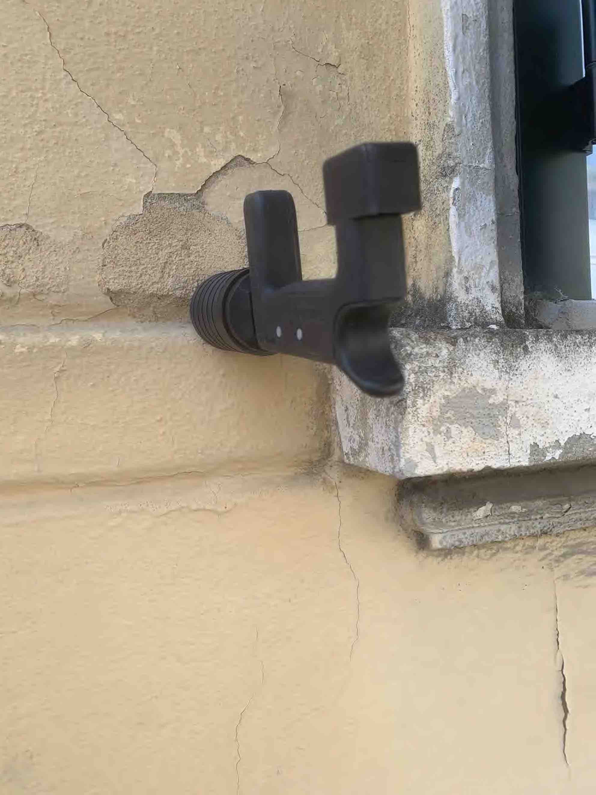

Ho un ferma-persiane che si è allentato, ha del gioco e sta per venire via dal muro, ruote e dondola.
Chi lo ha fissato la prima volta disse che aveva avuto problemi con il materiale del muro che teneva poco.
Potete darmi un suggerimento per sigillarlo e tenerlo ben fermo al muro.
grazie

Svitalo e tira fuori il fiscer , facci vedere che tipo è ,
Altrimenti prendine uno dello stesso diametro della serie s x

La causa principale è che c’è in distanziale molto lungo E c'è quel vuoto orizzontale nell’intonaco Che non fa aderire la base del distanziale .
Quindi tirando via il blocco ed il fischer ti dovrai rendere conto di , se la vite è lunga da superare la lunghezza del fischer , altrimenti non può tirare il nuovo fischer e garlo allargare all’interno del foro ,altrimenti utilizzare una vite più lunga , dopodiche riempire il vuoto sotto la base , con qualche prodotto .

Quindi per prima cosa devo smontare il ferma persiane e farvi vedere come è fatto sia il Fischer che la lunghezza della vite ?
La vite dovrebbe superare quindi la lunghezza del Fischer ? Dovrebbe oltrepassarlo ?
Il vuoto va riempito prima el montaggio del fermapersiane ?

esatto

Togli il vecchio tassello e metti un tassello chimico. La resina riempirà i vuoti e renderà il fissaggio molto più resistente (e difficile poi a rimuovere in seguito, casomai volessi farlo).
