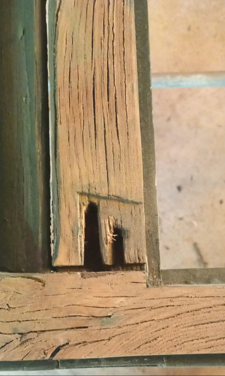

Salve a tutti, sto restaurando le persiane di casa, togliendo la vecchia vernice ho trovato molte parti marce, e pulendole per eliminare queste parti si sono formati dei buchi abbastanza rilevanti. Pensavo di usare la vetroresina per coprirli ma poi non so quale stucco usare per la rifinitura, Non vorrei usare uno stucco che con l'umidità o col calore si spacca come già mi è successo in passato. Qualcuno ha fatto lavori simili da potermi dare un consiglio?

qualche foto aiuterebbe, io le fessure più grandi nel legno le riempio con
scaglie di legno e colla e poi con uno stucco a base di colla vinavil e segatura,
una volta ben asciutta si ritira un po' e quindi rifinisco con stucco in pasta

confermo quanto detto sopra, riempi quelli più grandi con
un impasto di colla vinilica, scaglie di legno e segatura,
lascia asciugare almeno 24 ore, toccandolo deve risultare
duro e poi rifinisci con stucco in pasta per legno, ovviamente
dopo dovrai dare per forza uno smalto perché quello stucco non
assorbe il mordente
