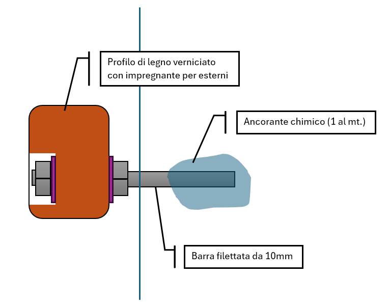

Non si capisce bene quanto sia alto il muretto a SX, ma mi pare che un mancorrente da quella parte sia un po' troppo alto per essere comodo, per cui io lo metterei a destra.
Per il fissaggio a casa dei miei genitori ho fatto una cosa del genere:
