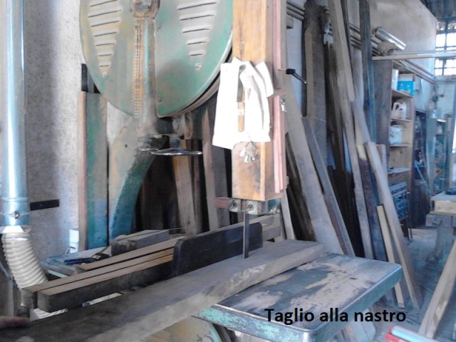

Il materiale l'ho preso da un amico falegname ricavato da un tavolone di
castagno stagionato da più di 20 anni.

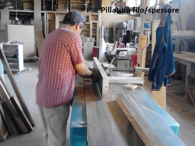

Per prima cosa abbiamo tagliato grossolanamente i pezzi per la struttura
per poi piallarli a filo e spessore

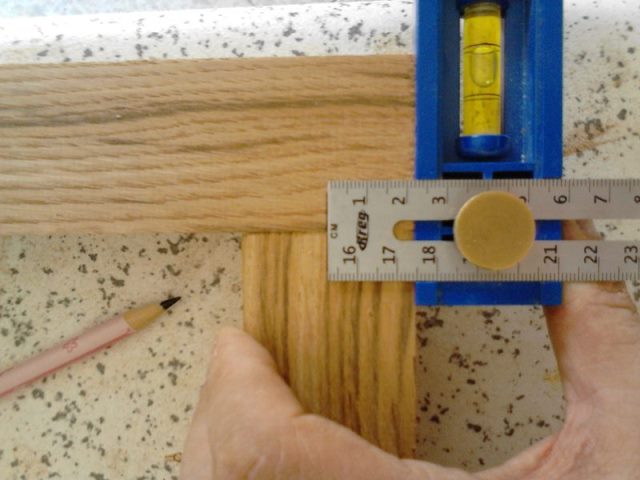

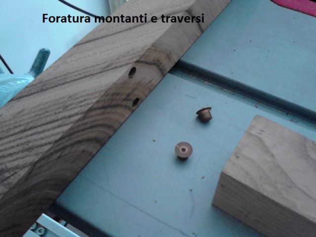

Segnatura dei pezzi
e foratura

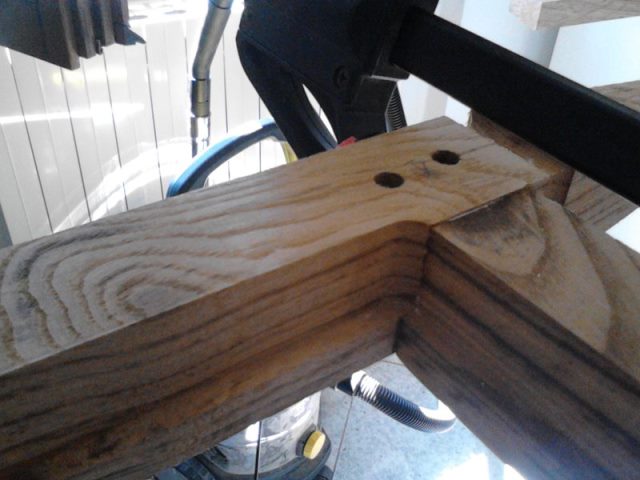

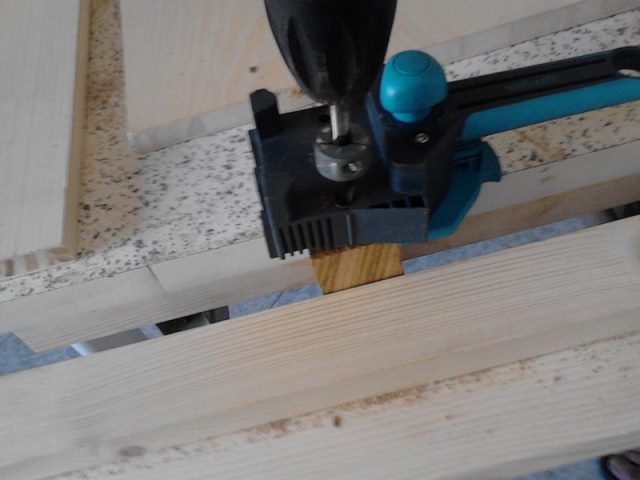

foratura di testa dei listelli

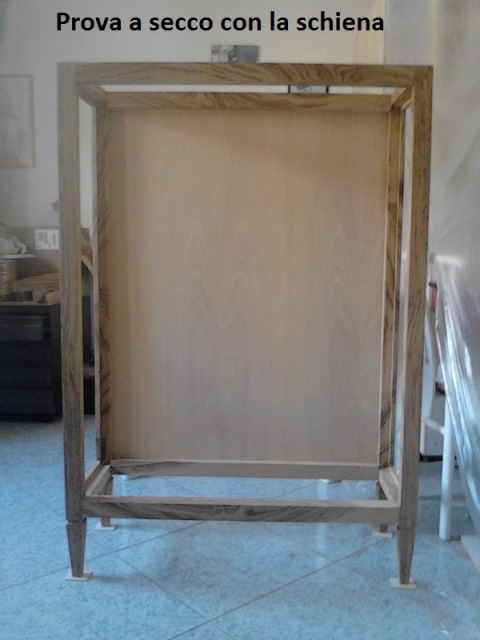

foratura finita, prova a secco

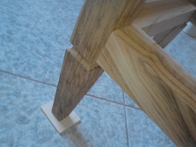

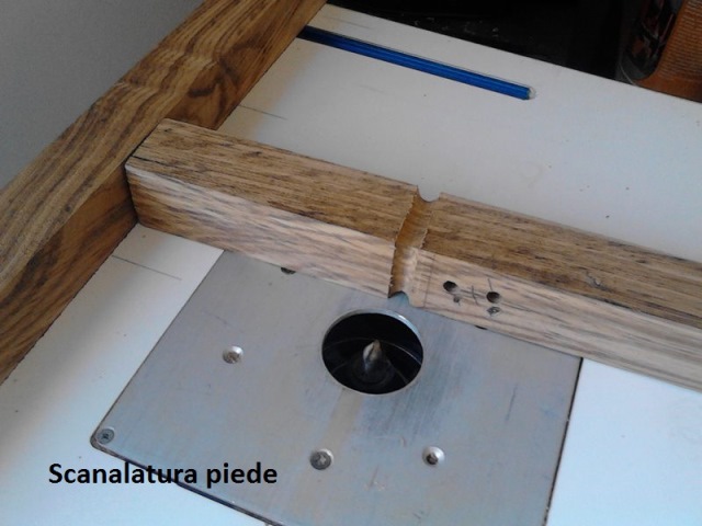

scanalatura dei piedi con la solita fresetta

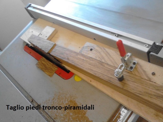

e con il solito jig facciamo i piedi a "bicchiere" o per essere precisi tronco-piramidali

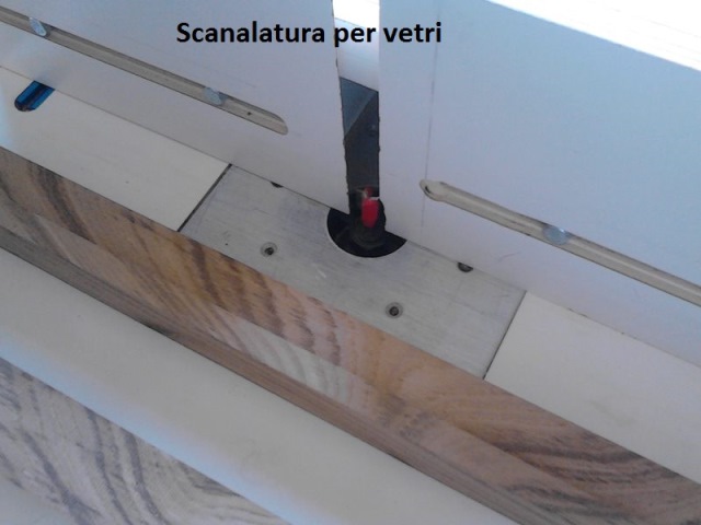

bene piedi finiti ora toccherà alle scanalature per i vetri ma sono indeciso
se mettere le cornicette o fare appunto le scanalature chissà se mastro
Pino mi da un consiglio

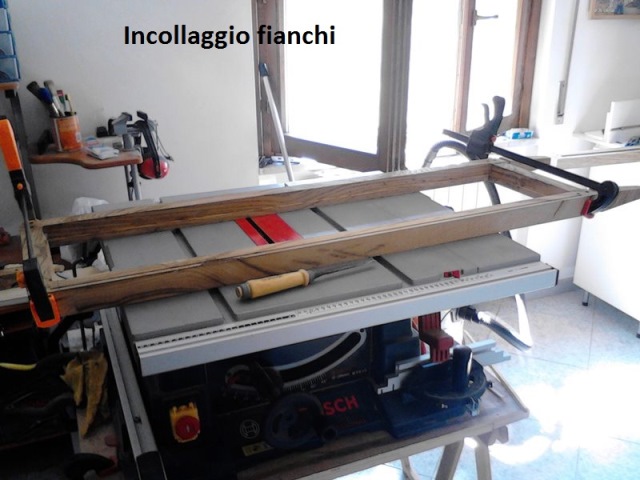

scanalatura per vetri laterali
dettaglio scanalature
fianchi incollati a domani .............. :)
Inviato: mer 03 lug 2013 1:58 am
da giuseppef
Mario,ma dici a me?Pensa che pochi giorni fa ho finito una vetrinetta da appendere ed ero indeciso se postarla o meno e adesso sei arrivato tu con un lavoro simile....che dici la posto?In ogni caso arrivo tardi,ma hai fatto bene quello che hai fatto,però invece del listello perché non fermi il vetro con un cordoncino dorato o dello stesso colore della fodera in stoffa(che dovrai per forza mettere)?Però fai attenzione con la colla a caldo,prima di posizionarlo ricorda che non potrai spostarlo.
Bel lavoro ciao!!
dimenticavo,il terzo e il quarto piede non mi convincono(soprattutto il 4°)con la venatura di traverso,non vorrei che facessero una brutta fine:trapano,foro da 6 o 8mm il più profondo possibile e inserimento di un tondino per rinforzo.
Pino
Inviato: mer 03 lug 2013 6:07 am
posta posta che c'è sempre da imparare..... :)
niente fodera la committente non la vuole, dovrò mettere il listellino, ma
mi sa che ho fatto una cavolata, in quanto l'ho fatto da 6 mm, non è un
po poco ?
come vedi dall'ora del post non c'ho dormito la notte, per fortuna che non
si tratta della venatura ma delle fiammature del legno, d'altra parte non
poteva essere diversamente essendo stati tagliati tutti dallo stesso
tavolone nel senso della lunghezza

in effetti è un pò poco,dovresti arrivare almeno a 10mm,però se ripassandola il telaio si assottiglia troppo,potresti mettere una cornicetta da sovrapporre dall'esterno,facendola arrivare internamente a filo della fresata che hai fatto,però così ti rimane in rilievo rispetto al fianco,oppure ti fai una cornicetta che incolli a filo sia internamente che esternamente,cerca di accompagnare le venature e non si vedrà niente.
Se non sono stato chiaro cerco qualche foto o ti faccio un disegno
già fatto ho ripassato la fresata e l'ho portata a 10 mm

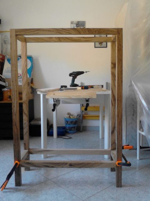

Bene 1^ parte finita, adesso toccherà alle antine poi al cappello ed infine
al piano inferiore ma................................. ci vorrà del tempo :(
qualche foto

Scusa mario, fammi capire: prima hai fatto i fori di fianco e poi hai battuto quelli di testa;
non era meglio al contrario? Difatti, in questo modo, come hai fatto a centrarti bene
sui centri, visto che ci sei dovuto andare di trapano a mano mentre, nell'altro caso,
avresti potuto usare il trapano a colonna?
Poi, un ultima cosa:
mi puoi descrivere anche con foto ravvicinate della dima che hai usato per tenere in guida
la punta nella foratura di testa? :oops:
